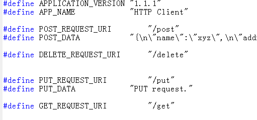

 调试设备出现这个,是因为 这个没配置好吗?,另外服务器名写IP地址的,有问题吗?
  • 请问你的HOST_NAME设置的是多少,这个就是服务器的域名,不是用IP地址。
  • 您好,我使用服务器IP能连接上

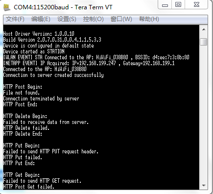

     ************************************************* CC3200 HTTP Client Application *************************************************
    Host Driver Version: 1.0.0.10 Build Version 2.0.7.0.31.0.0.4.1.1.5.3.3 Device is configured in default state Device started as STATION [WLAN EVENT] STA Connected to the AP: Tenda_2BD2A8 , BSSID: c8:3a:35:2b:d2:a8 [NETAPP EVENT] IP Acquired: IP=192.168.0.103 , Gateway=192.168.0.1 Connected to the AP: Tenda_2BD2A8 Connection to server created successfully
     HTTP Post Begin1: HTTP Status 200 Content-Type : application/json HTTP Post End:
    但是使用域名连接不上
    Connection to server failed. error(-102)
    Error [-2011] at line [1278] in function [ConnectToHTTPServer]
  • 你使用的服务器IP多少??
