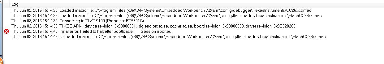

请问TI工程师,我用IAR下载2650的时候代码的时候出现这个错误是什么意思?使用Flash Programmer 2可以正常下载。谢谢。
  • disable Bootloader Backdoor试试,参考: https://www.deyisupport.com/question_answer/wireless_connectivity/bluetooth/f/103/p/91300/235932.aspx
  • 我用的是这个zigbee工程,不是BLE的。没有你说的那个disable Bootloader Backdoor
    我修改了下面的这个宏,也不起作用。
    // Bootloader enable
    #define SET_CCFG_BL_CONFIG_BOOTLOADER_ENABLE 0x00 // Disable
    //#define SET_CCFG_BL_CONFIG_BOOTLOADER_ENABLE 0xC5 // Enable
  • 有人可以帮我解决吗?
  • 有没有按照Z-Stack Home Sample Application User's Guide.pdf中的下载方式?
