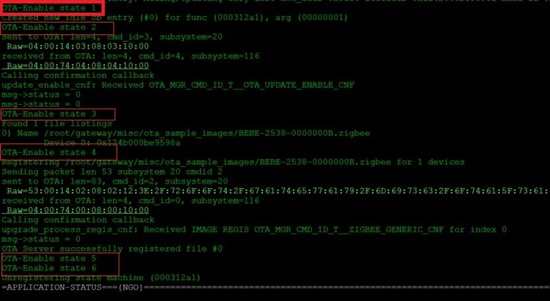

问题如标题,想弄明白ota状态机的逻辑切换,case2到case3,以及case4到case5是怎么过渡的,请教TI工程师以及同仁指导,感谢!
代码定位:ota_engine.c 大概75行左右(我的代码有改动),void ota_enable_state_machine(bool timed_out, void * arg)

正常执行ota更新,log信息如下:
