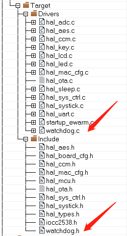

请教一下,我有一个节点用的是2538,预编译了WDT_IN_PM1,在编译的时候提示WatchDogEnable未定义,然后我添加了头文件#include"watchdog.h",还是未定义,请问是什么原因
把附件這兩個檔案加到你的專案再試試
