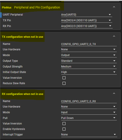

我在生成文件中 default 文件夹找到代码
    .rxPin              = CONFIG_GPIO_DISPLAY_UART_RX,
    .txPin              = CONFIG_GPIO_DISPLAY_UART_TX,
    .ctsPin             = GPIO_INVALID_INDEX,
    .rtsPin             = GPIO_INVALID_INDEX,
经过寻找,UART2_config变量的源数据为 \source\ti\drivers\.meta\uart2\UART2CC26XX.syscfg.js 内 function _getPinResources(inst函数生成,代码为:
    rxPin = inst.uart.rxPin.$solution.devicePinName.replace("_", "");
但是参数inst找不到,修改uart引脚应该改哪里?
另:为什么没有uart0 和 uart1?
  • 您好,

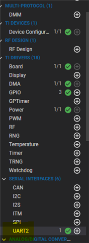

    您可以使用sysconfig UI修改UART设置。我附上了在sysconfig中查找设置的截图,并突出显示了必要的部分。至于UART2驱动程序的命名,这只是一个命名约定,之前的版本是UART,因此为了区分起见,它被称为UART2。希望这能有所帮助!

    根据您的文字,我在zc_sampleapp.syscfg找到了 TIDRIVERS -> uart2-> 右边pinmux ->CONFIG_DISPLAY_UART。但是选择其他引脚都是黑色的,无法修改,而且CONFIG_DISPLAY_UART硬件必须为xds110 uart。
    我尝试在CONFIG_DISPLAY_UART下添加一个CONFIG_UART2_0,这里可以正常修改。
    请问是应该这么操作吗?
  • 重新上传了图片,请看一下
