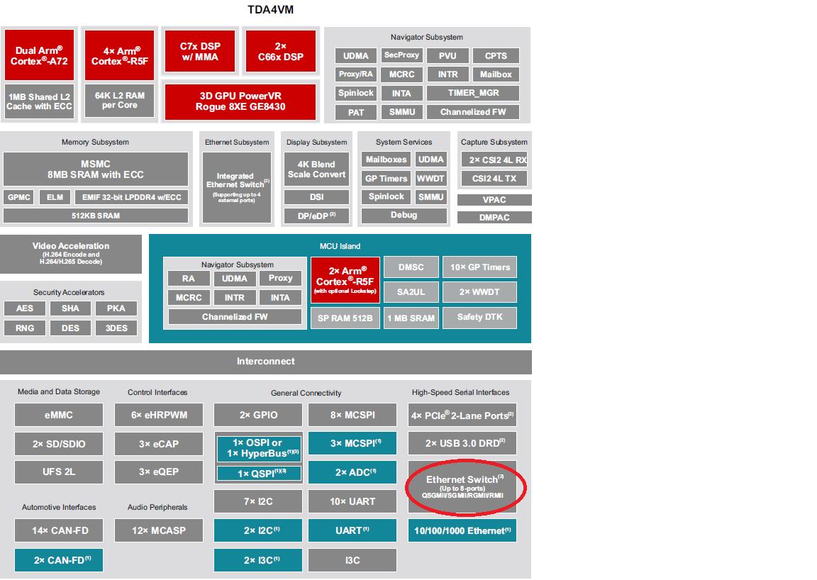

  • RE: TDA4VM Ethernet問題
    好的,我到數字信號處理器版再問,謝謝
    您好,
    TDA4VM属于处理器IC,请在数字信号处理器版块咨询,谢谢!
    您好,因为TDA4VM 属于processor的芯片,所以我对这颗料不是很熟。
    但从它的内部架构来看,它集成了一个8port的Ethernet的Switch,要看下TDA4VM的datasheet,对这个模块的介绍,比如是SPST,SPDT等什么架构的switch? 从硬件上来讲,比如外接几个通道的Ethernet devices,然后通过这个Ethernet switch的控制信号选择哪路和哪路导通。

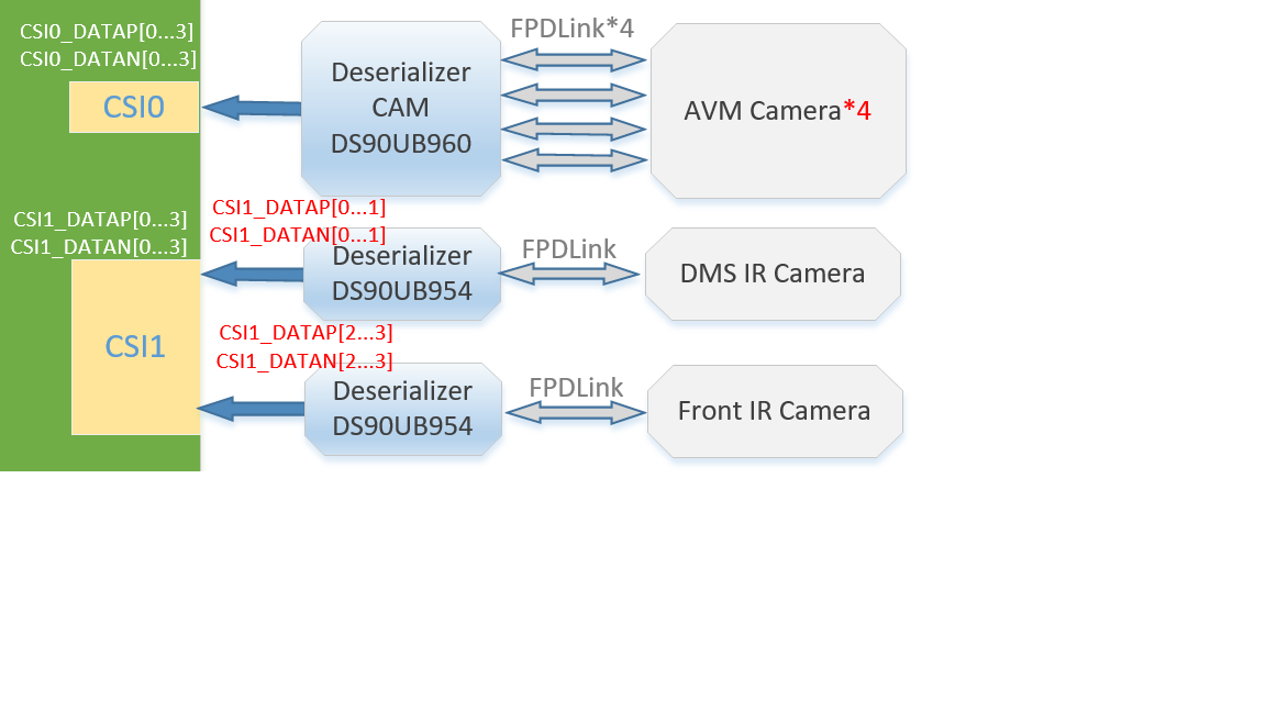

  • RE: TDA4VM CSI問題
    您好,DS90UB954或者DS90UB964 应该是和Serialier搭配使用的。您这边接的AVM,DMS,IR camera都应该和Seriliazer接在一起,然后Serializer的输出通过FPD link和DS90UB954/DS90UB964接。
    即这样的一个流程: Camera-Serializer-Deserializer(UB960/UB 954)——TDA4VM.
    另外,我认为AVM一組,DMS一組,Front camera一組之间是可以独立工作的。
    而UB本身就是四个通道的…
  • TDA4VM Ethernet問題
    Other Parts Discussed in Thread: TDA4VM
    TDA4VM的Ethernet port預計使用4個Ethernet接口,2個有TSN,2個Non-TSN,
    在Ethernet Port的硬體或軟體規劃上要怎麼做,可以全接到Ehternet Switch上嗎?
    還是有其它的接法.
  • RE: TDA4VM CSI問題
    您好,能否附上您的应用框图,更好的便于分析您的应用?
    因为TSA4VM 属于processor的芯片,所以我这边可能只能帮您解决DS90UB960的问题, 建议把框图附上,便于分析。
  • TDA4VM CSI問題
    Other Parts Discussed in Thread: TDA4VM, DS90UB960-Q1, DS90UB954-Q1
    看了TDA4VM的CSI介面有兩個CSI0和CSI1各有4個通道,
    想要用CSI0接ds90ub960-q1用4通道接4個攝影機做AVM,
    CSI1接ds90ub954-q1兩個,各使用2通道各接2個攝影機共4個攝影機做DMS及Front camera,
    可以各自獨立(AVM一組,DMS一組,Front camera一組)及同時運作嗎?
