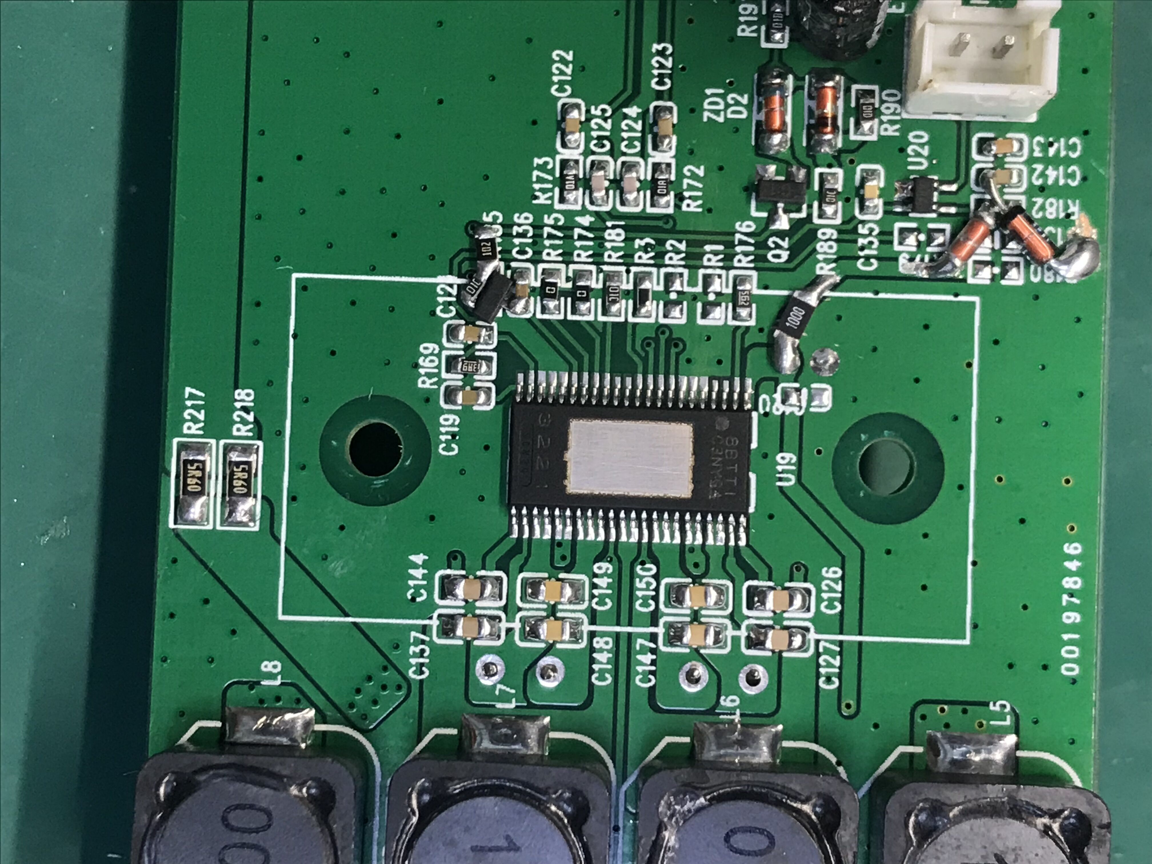

  • TPA3221: 容易自动保护无输出,保护后不会恢复,要重新上电才会恢复
    Part Number: TPA3221
    Other Parts Discussed in Thread: TPS3802
    你好!在使用这颗芯片做一款功放的时候,调试、测试过程中遇到一个问题,使用过程中很容易进入保护状态 无输出,而且保护后不会自动解除,需要断电重新上电才会恢复;
    出现保护的状态:1.先接通电源,设备打开的时候,接左声道音箱OK,再接右声道音箱,刚接上去就会右声道无输出,这象有时候会出现。
                                 2.播放大动态音乐(DJ),最大音量的时候,会出现突然无输出(保护…

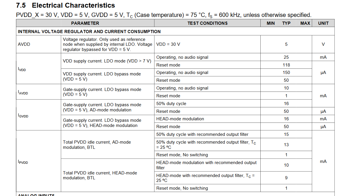

  • TPA3221那个 +5V 有多大电流要求, 我整机是 12V供电的呢

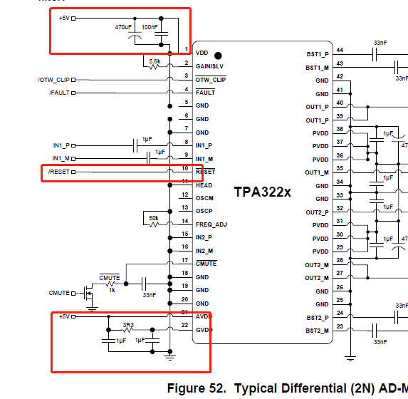

    您好,
    GVDD电压是为门极驱动电路供电的,范围4.5V到5.5V,MOS导通电压有一致性问题,GVDD电压最低4.5V保证所有芯片中MOS能够正常导通,数据手册中各参数也是在GVDD=5V给出的,电压为4.2V不能保证数据手册中的电气特性。

  • tpa3221
    Dear All
    芯片的第22脚GVDD,规格书要求为串联3.3R电阻,电压为4.5-5.5V;
          但我们现在串联的是1K电阻,电压为4.2V,经测试这个4.2V是稳定的,无论小功率还是大功率输出都对这个电压没有影响;并且我将电阻改为51K,电压依然为稳定的4.2V,测试所有功能依旧正常!
          那么,问一下,这个电压为4.2V时,对于芯片工作有什么影响?我们现在电压为4.2V,芯片工作会有什么隐患?

  • RE: TPA3221功放问题
    您好, 当TPA3221 不工作时, 用示波器测量下OTW_CLI 和Fault的输出情况,因为TPA3221 内部有保护电路,一旦有过流,过温,过载的现象发生时启动自动保护电路,所以reset之后会重新工作。
    另外,TPA3221的输出端如果对地短路的话,也会进入保护状态,内部集成了PPSC保护电路,所以可测量下芯片不正常工作,看是否输出对地短路。 一旦取消对地短路,reset之后也是可以重新恢复正常工作的。
    电路图方面建议是按照EVM user‘s guide中推荐的电路,包括电源的去耦电容等…

  • TPA3221功放问题
    Other Parts Discussed in Thread: TPA3221
    各位大神好,现在这个功放工作后莫名其妙就烧掉了,有时候工作中又无故不工作(需要重新复位)。内部LDO正常,MUTE正常工作有5V,不正常的时候2V左右。输出正常1/2VCC,不正常时有时候4V,有时候8V。
