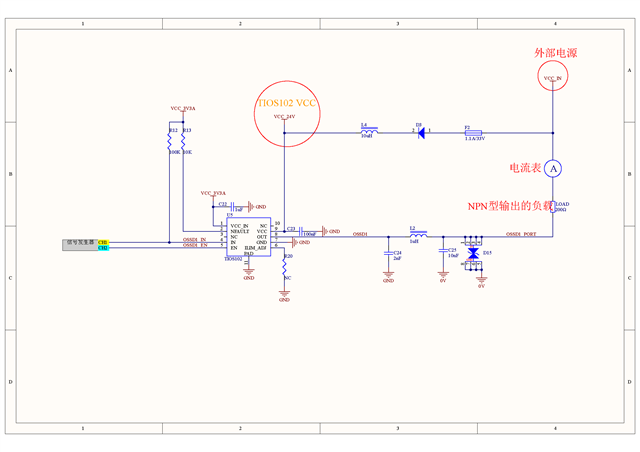

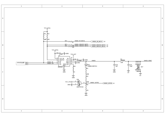

1.原理图
试验是在自己设计的电路板上执行的,后来重新做了测试,基本原理图见下图。
测试下管的漏电流时,OSSD1_PORT 经串联的负载电阻和电流表连接到24V电源;
测试上管的漏电流时,OSSD1_PORT 经串联的负载电阻和电流表连接到0V电源。
信号发生器CH1直接控制TIOS102的EN引脚;CH2直接控制TIOS102的IN引脚。

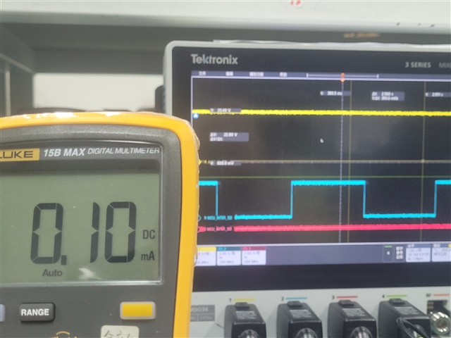

3.试验2
将EN设置为低电平,测得下管漏电流为100μA-110μA,上管漏电流40μA。
以上示波器展示的波形中,CH1为电路输出OSSD1波形,CH2为IN波形。

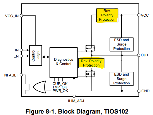

TIOS102 具有主动监控反极性保护方法、可防止接线错误的应用。 如果在相应的高侧或低侧驱动器被启用和激活时 OUT 引脚的电压电平大于 VCC 或小于 GND、则器件将禁用驱动器并阻止电流流经驱动器。
需要检测到 OUT 引脚与 VCC 或 GND 之间的电压差 >100mV,否则将触发反极性保护电路并禁用驱动器。
具体来说、如果启用了高侧驱动器、OUT 引脚上的电压将需要大于 VCC + 100mV。
同样、如果启用了低侧驱动器、则 OUT 引脚上需要低于 GND-100mV 的电压。

您好,我们目前应用方案是使用TIOS的推挽模式,同时兼容PNP输出和NPN输出。
看了您的回复,我突然意识到一个问题。NPN型输出上电源于TIOS102的电源之间有压差,见图。VCC_24V同时为其他电路供电,二极管压差有0.5V。
下管漏电流较大是不是因为以下原因?不知道分析是不是正确?
外部电源与TIOS102的VCC引脚之间存在0.5V压差。下管关闭上管导通时,上管MOSFET导通有2.5Ω导通电阻,与外部负载串联,此时测得的漏电流路径为:
外部电源→电流表→负载电阻→TIOS102上管导通电阻→TIOS102的VCC。
也就是说,测得的漏电流流过的是上管,而不是下管。
如果负载阻值较大,流过上管的反向电流较小,产生压降低于100吗V,不符合反极性保护的条件,所以持续产生mA级的漏电流。
如果负载阻值较小,流过上管的反向电流较大,产生压降超过100mV时,上管关断(二极管阻断),通过上管的漏电流被阻断,只有通过下管的550μA漏电流。
我们把24V电源线上二极管D3短接,测得的漏电流就在合理范围内了。

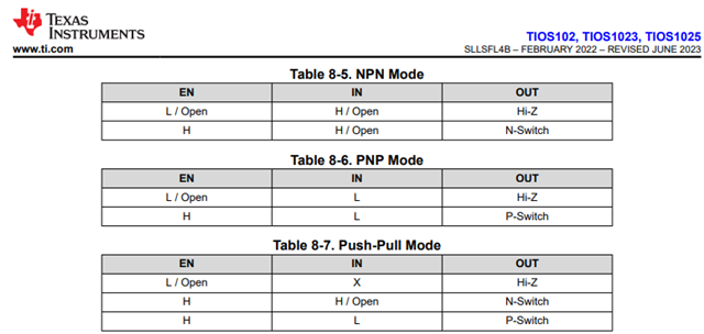

我们使用TIOS102芯片推挽输出的方式兼容PNP型和NPN型。
对NPN型,要关断下管打开上管时,先将EN拉低,再将IN拉低,再将EN拉高,此时输出高电平。
这种控制逻辑会有问题吗?
您好,

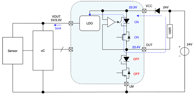

是的、我们之前遇到过类似的问题、客户在 24V 电源和 VCC 引脚之间放置了一个二极管、然后在 24V 主电源之间放置了一个上拉电阻器。 由于二极管压降、这确实会导致 OUT 和 VCC 引脚之间出现电压差。 当高侧驱动器被启用时、OUT 引脚连接到 VCC 引脚、该引脚的电压低于连接到外部上拉电阻器的电压。 这会导致外部电阻器上出现压降、而 TIOS102 将需要足够的电流流过晶体管的 2.5 Ω Rdson、以在 OUT 和 VCC 引脚之间产生 100mV 的差值、进而触发反极性检测比较器、使高侧驱动器被禁用并进入二极管阻断模式。
漏电流流入器件、作为 VCC 的第二个源
下图展示了器件的 LDO 版本的情况。 客户正在使用非 LDO 版本、但该器件仍将内部 LDO 用于数字内核、外部无法访问、因此漏电原理是相同的。 TIOS102 通过流入 VCC 和 OUT 引脚的电流组合进行供电。
反极性保护电路旨在保护器件免受误接线的影响、误接线可能导致高电流、从而损坏器件。 在过去的器件(包括 TIOS101)中、驱动器栈中使用了实际二极管来阻止任何反向电流。 但在正常运行期间、这些二极管还会导致驱动器上出现较大的压降、从而导致更高的功率耗散。 因此、这些固定二极管已替换为检测电路、该电路可在接线错误问题时保护器件、从而实现更小的驱动器压降和更小的功率耗散。
其他竞争器件使用相同的方法、遗憾的是、对于客户的应用、这是引脚之间的电压比较器、它无法检测到不会损坏收发器本身的少量反向电流。
是的、这是预期结果、因为这会导致外部 200 欧姆上拉电阻器两侧之间产生非常小的电压差。当驱动器导通时,二极管和晶体管的导通电阻(Rdson)与200欧姆上拉电阻并联形成串联通路,至少会产生0.5V的电压差,从而使电流流过200欧姆电阻。
二极管上的短路会导致 200 欧姆上拉电阻器两侧之间产生非常小的电压差、并产生可忽略不计的电流。

您可以在数据表中找到不同模式的逻辑表。 EN = L时,OUT 引脚出现高阻态(HI-Z)。当 EN = H 时、OUT 引脚将跟随 IN 引脚电压。 对于推挽操作、您可以保持 EN = H、只需更改 IN 引脚即可在两个驱动器之间切换。 但是、如果您希望在状态变化之间使 OUT 为 Hi-Z、可以首先使 EN = L、然后改变 IN 引脚的状态,最后再将 EN 设置为 H。

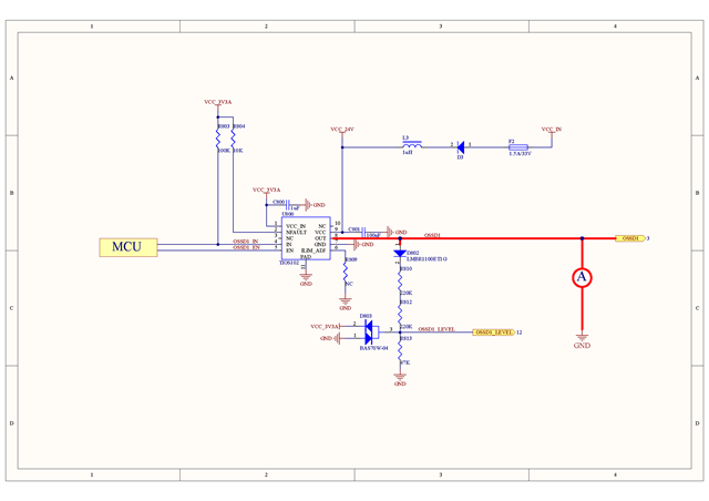

您好,

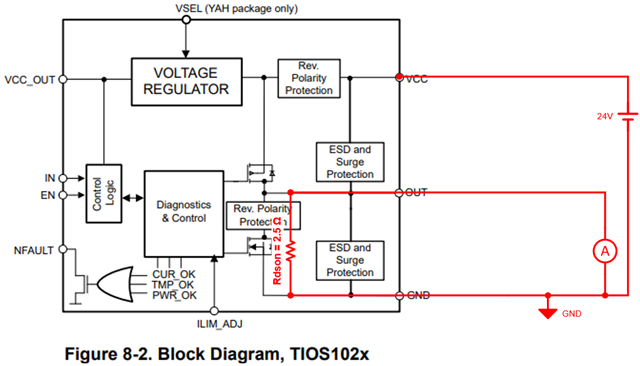

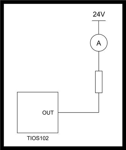

我们后来又简单做了一个测试,测试原理图见下图。
TIOS102的OUT不接其他负载,直接通过电流表接GND。
当把TIOS的下管打开,上管关闭时,仍可以测到3.38mA的漏电流。
当改变外部供电VCC_IN的电压时,该漏电流也会变化。大概趋势是电压降低,漏电流增大。电压升高,漏电流减小。供电19V的时候测得漏电流约3.6mA,供电29V是测得漏电流约3.2mA。
但如果在OUT与电流表之间与电流表串联一个负载,测的的漏电流为210μA左右。
所以请教下,这种OUT直接接地(电流表相当于短路)。将上管关闭测得的漏电流是怎样产生的呢?
感谢。
您好,
我很抱歉耽误我的回复、因为我在本周的大部分时间都无法使用 E2E。
当下部管打开时、OUT 和 GND 引脚将通过驱动器晶体管在内部连接、Rdson 电阻约为 2.5 欧姆。 您基本上创建了一个环路、其中电流表和 Rdson(2.5 欧姆)在 OUT 和 GND 引脚之间并联。 在某些外部条件下、电流可能会流过 OUT 引脚、而不是 GND 引脚流向外部电源 GND、这正是我认为发生的情况。 一些~μ A 3mA 电流正在通过 OUT 引脚找到连接到外部电源 GND 的路径、而不是完全流经器件 GND 引脚。
在 OUT 引脚和电流表之间放置一个串联电阻将增加 OUT 引脚和外部电源 GND 之间的该电阻、并导致器件的电源电流从器件 GND 引脚流出、该引脚具有连接到外部电源 GND 的电阻路径要低得多。 这就是为什么在 OUT 引脚上使用串联电阻时只会看到大约 210uA 的电流。
