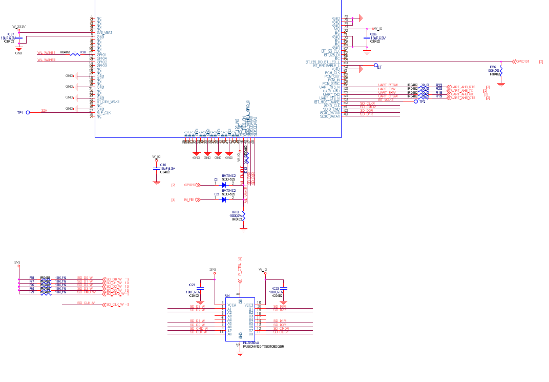

  • RE: TXB0108作为按键电平转换失效
    很高兴您的问题得到解决,感谢您的反馈
    1.8v侧的上拉是芯片内部集成的,估计小于50k,手动配置为上拉不使能状态,也没效果。更换成txs0108 OK了,感谢支持。
    1.8V侧的上拉电阻是多少呢?TXB0108设计用于驱动高达70 pF的电容性负载。TXB0108的输出驱动器具有低直流驱动强度。如果上拉或下拉电阻器外部连接到数据I/O,其值必须保持高于50 kΩ,以确保它们不会与TXB0108的输出驱动器发生冲突
    您使用的BB芯片接口是什么接口呢?TXB0108不适用于OD或OC驱动的接口,如果是OD或OC接口,请使用TI 的TXS01x系列电平转换器
    嗯按键按下B侧是低,但A侧是高 ,是的 ,OE一直长拉高到1.8v了。 另外下午换了txs0108, 现象一样的。
    您现在的问题是:按键按下后,TXB0108的B侧是低电平,但是TXB0108的A侧是高电平?
    那么,请检查TXB0108的OE管脚是什么电平,OE是高电平吗
    按键按下后按键直接接地了,所以按键侧输出低电平;拆下按键后,实测按键接地,BB芯片的IO也接地了。 不拆芯片,按键按下,BB芯片始终保持高电平。
    您好,
    按键按下,理论上按键侧输出是高电平吗
    您有拆下TXB0108后,实测按键按下后按键输出电平吗
