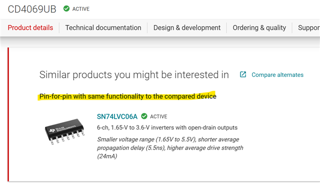

    CD4069UB的替代产品,您可以在芯片页查询得到,www.ti.com/.../CD4069UB
    这是产品对比页面,https://www.ti.com/compare-products/?id=280&type=GPT&mode=alternate-gpn&partList=CD4069UB,SN74LVC06A&sticky=true

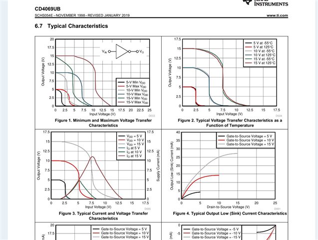

  • 你好,这个地方不合适,网站推荐的替代型号是集电极开路输出方式,与CD4069的推挽输出完全不是一回事。
    另外,我判断CD4069可用的依据是
    有增益参数,其它的非门资料里面又不含这个。
    同一个电路,用CD4069可以,在电路板上换其它非门达不到相同效果。
  • 你好,CD4069UB是一个非缓冲部件,使其能够在振荡器电路中工作。 我建议查看SN74LVCU04A,这是一个具有相同引脚输出的无缓冲部件。

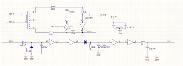

  • 有个应用,要求功耗低的隔离DI输入,外部是干接点。如果自身提供隔离电源,用光耦判断的方式,原理可行,问题在于隔离电源模块自身静态功耗太高。如果用隔离变压器做,外部DI没输入时是开路,由变压器的原边充当电感,让皮尔斯振荡电路振荡,外部DI输入短路变压器副边,阻抗折算过来还是0,皮尔斯振荡电路停止工作,根据振荡来判断DI状态。只不过DI输入时,非门工作在非法的的状态,输入输出电压相等。带缓冲的非门外部DI变化后,振荡频率会变高好多倍,非门不会进入跟随状态。

  • 完整电路是下面这个样子。
    功能上正常,当前存在细节问题在于:1.实测振荡频率与理论差异较大。2.非门功耗没测试出来,整个电路板的功耗达标了,这边就没再深究。

    我以前从未见过这个振荡器设计、对结果进行仿真时非常难看。 如今的 E2E 图像系统似乎存在问题、因此我无法发布结果、但波形峰值很大、差异很大。
    我怀疑客户设计的系统符合 CD4069UB 的典型行为、并且需要重新设计其电路才能与更新的非缓冲器件配合使用。
    主要区别将是 (1) 功耗 — 较新的非缓冲器件需要增加电源电流(通常为 5 到 15mA)、并且 (2) 逆变器的输出阻抗将更低。 CD4000 系列逻辑器件的输出端具有相当高的电阻、尤其是在 3V 或 5V 工作电压下。 我们的其他系列将具有较低的电阻、因此可能会增加振荡频率、并可能引入更多杂散信号(尖峰)。 它们可以尝试在逆变器输出和电路的其余部分之间引入一些额外的电阻、起始电阻可能为 220 欧姆。
