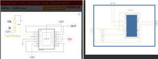

    e2e.ti.com/.../ALM2403_2D00_Q1_5F00_CKT_5F00_Board-Design.pdf
    请请求您查看此设计!
    在本设计中、我获得了 V+和 V-的连续性、这是意料之外的。 请帮助分析此处的错误。
    引脚1连接到引脚13
    输入模块的20引脚2
    引脚3连接到 -7.68V 电压。 1/4瓦电阻器。
    引脚6和 引脚14连接到 V-(-12V)
    引脚10、引脚11、引脚12连接到 V+(12V)
    尊敬的 Vishnu:
    这是一个合理的设计、每个引脚都连接良好。

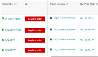

    ti OPA547T //
    该放大器怎么样? 这是否可用于同一应用?
    这是否会更好、因为我觉得"ALM2403-Q1" IC 非常灵敏
    尊敬的 Vishnu:
    很遗憾听到您仍然遇到问题。
    我不知道为什么会出现这种情况。 ALM2403-Q1在过应力容限和 ESD 方面实际上非常强大。
    没错、您也可以使用 OPA547。 该器件的物理尺寸更大且成本更高:
    为何不使用 OPA593等器件? 这将是更小的封装、更低的成本和更好的性能。
    我们还提供了适用于 OPA547EVM 和 OPA593EVM 器件的 EVM。

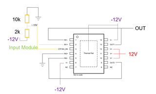

    此处附上了您提供的设计和之前的设计。
    使用 V+ =12v、 V- =-12V、并以2.2千欧姆电阻器为基准提供电压 V- (-12v)被传递到插针3。
    在您提供的新设计中、10k Ω 电阻器上的电压以及0V 电压 被传递到引脚3。
    上面是我观察到的一个关键差异。
    您在新设计中提到的、in2+和10k Ω 电阻处的 GND 参考 应该是 Source AO channel GND?
    尊敬的 Vishnu:
    对、我做了一些小改动。
    第一种设计有一些优势、但我发现、如果 V+电源轨的斜坡速度快于 V-电源轨、则在分压器中使用 V+和 V-的风险略大。 此新设计应有助于防止 SHDN 引脚上出现正电压。
    您在新设计中提到的 GND 参考、在 in2+和10K 欧姆电阻 应该是 Source AO channel GND?
    是的、这应该是为 AO GND 供电、该电压也与 PSU 通用 GND 相同。
    我还将散热焊盘连接到 V-、但如果需要、也可以将其保持电气悬空。
    Jacob

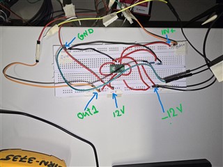

    您能拍下电路板的照片吗? 我想确保一切都正确。
    您是否能够测量流入器件电源轨的电流? 这可以告诉我们器件正在尝试执行什么操作。
    Jacob
    引脚3和 GND 之间的电压为 -9.45V
    CKT 板卡扣已连接。
    电源是一个 SMPS,所以不能测量的电流消耗由 ckt .
    Vishnu、
    谢谢图片,
    我可以看到问题(我想)
    看起来引脚10和引脚12未连接到 V+
    这都需要连接到 V+。 我只看到一条线
    Jacob
    引脚10、11、12在 IC 内内部短接、因此只有引脚12连接到 V+

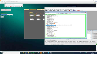

    您好 Jacob:
    我将10,11,12针连接到 V+、电路现在可以正常工作。
    输出与提供的 IN1+电压内联。
    但随着电压的增加(IN1+= 0.1V 至5V)、在 OUT1相对于 IN1+测得的电压偏差会增加。
    我捕获了随附的 Word 文件中的观察内容。
    注意:
    在随附的屏幕截图中,请注意:我有集成电流放大模块,仅用于 Flock 信号,其相关的 SW 变量读取为 Appl_Flock_Asil_缓冲器.伏特。 请参阅随附的.jpg 文件。   e2e.ti.com/.../Curr_5F00_amplifier-test.docx
    我们可以采取什么措施来减小这种偏差吗?
    嗨、Vishnu、
    一些误差可能来自试验电路板、这是该器件的非理想布局。
    读取此输出电压是多少?
    看起来.8V 设置正在读回0.760V
    4.997V 设置似乎得到了4.835V 的回读、对吗?
    在 ADC 尝试回读精确的电压之前、可能需要放置一个低通滤波器。
    您是否已确认实际输出电压相对于您的软件所报告的电压是准确的?
    Jacob
    目前、对于我们的测试、该偏差是可以接受的。 如果需要更改 低通滤波器、我将添加。
