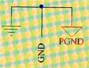

我的客户在其项目中使用 TPA3106D1VFPR。
问题是:在电源电压为24V 直流且输出电流为2Arms 时、芯片发热异常。 故障温度为133摄氏度、正常温度为70摄氏度。 客户已验证 ABA、更换新芯片后热异常消失。 目前已安装400件、其中78件存在热问题。
现在、我们不确定这是芯片问题还是客户设计问题。
随附的图是原理图。 请您帮助审核并提供一些意见吗?
谢谢你。
Ivye2e.ti.com/.../6114.Schematic.pdf
    您好、Ivy、
    器件没有热问题。 这必须是客户设计问题。
    测试时的负载是多少? 扬声器还是功率电阻器? 他们是否检查了电流纹波?
    我看到电路板有两种接地设计。 我们不建议使用单独的 GND、只需一个完全接地。
    Derek
    尊敬的 Derek:
    通过16:220频率的变压器将输出增加、以连接1uF 负载电容。 输出 THD 约为0.4%、 客户认为 电流纹波不是问题。
    此外、还连接了 AGND 和 PGND。
    你有什么建议吗?
    谢谢你。
    Ivy

    尊敬的 Derek
    我使用5.6欧姆和两个并行150nF CBB 电容器作为 Zobel 电路连接到变压器的初级。 它没有任何变化。
    下面显示了一些图
    您好、杨
    您能否移除变压器和1uF 电容负载? 然后在 LC 滤波器(在 CNT6连接器上)之后连接4 Ω 功率电阻器或扬声器负载。
    我需要再次确认是否存在与加载相关的问题。
    Derek

    你(们)好
    如果在 LC 滤波器之后直接连接扬声器或电阻负载、问题仍然存在、我建议您更改外围设备以进行检查。
