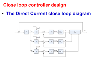

我们通过使用三相有源整流器电路来开发交流/直流转换模块。
我们已经学习了下面的 PPT 并尝试了解下面的控制环路。
请在以下方面帮助我们:
1.您能否分享任何参考文档以了解控制器设计或流程图文档,以更清楚地了解?
2.如果 SW 可用于该设计、请共享 C2000ware 路径位置以导入项目?
提前感谢您!

    尊敬的 Chaitanya:
    请参阅 TIDM-1000参考设计| 德州仪器 TI.com。这具有可用于三相整流器的完整软件实现。
    我们还建议在此设计中考虑使用我们的一些最新器件、如 F28P55x 和 F28P65x。
    此致、PAWAN

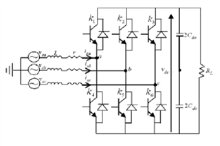

    我们熟悉用于 Vienna 整流器拓扑(单 PWM 开关概念)的 TIDM-1000参考设计。
    但是、我们只需要以下图所示的三相两级 PWM 整流器为基准:
    我们希望您理解我们的关注!
    请分享一些其他参考文献来测试上述电路?
    Chaithanya N.
    遗憾的是、我们没有任何适用于标准三相2级 PWM 整流器的参考设计。 唯一要更改的是 PWM 调制、其余的算法保持相似。 您可以在我们的一些电机控制设计中或在文献中在线找到 PWM 调制生成、因为这是非常常见的拓扑。
