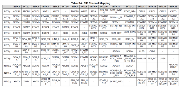

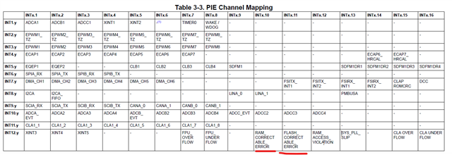

美好的一天! 我  在28P65 PIE 中找不到 SINGLE_ERR_INT 和不可纠正的错误中断。 但在 F280049 TRM 中、我可以找到 FLASH_correctable_error 和 RAM_correctable_error 。
您能帮助检查一下吗? 谢谢!

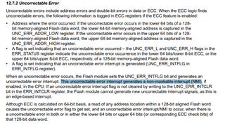

    很抱歉耽误你的时间。 我不认为不可纠正的错误应该在 F28P65x 上触发 PIE 中断、而只是触发 NMI。
      但是、PIE 中应存在 SINGLE_ERR_INT、如下面的 TRM 中所述。
    SINGLE_ERR_INT   可被作为 SYS_ERR 中断发送至 PIE (PIE 1.10)、但是让我在闪存专家中循环进行确认。

    我看到、在不可纠正的错误说明中、"闪存模块设置 UNC_ERR_INTFLG 位并生成不可纠正的错误中断"。 因此我认为中断会产生不可纠正的错误中断。 您可以帮助确认吗?
    对于可纠正的错误、我检查了 F280049 TRM 和 F280049 TRM 的 PIE 名称为"RAM_CORRECTED_ERROR"和"FLASH_CORRECTED_ERROR"、这与 F28P65不同。 您可以查看一下吗?

    启用 ECC 检查将为 single-bit 错误(满足阈值时)生成中断、为不可纠正的错误生成 NMI/bus 故障。
