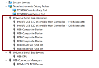

    尊敬的 Allison:
    这是与 LaunchPad 相关的所有图像。
    Jiakai

    尊敬的 Ki:
    很抱歉晚才回复、
    我已打开"器件管理器"并打开"通用串行总线控制器"、未找到"TI XDS100通道 B"项目。
    Jiakai
    user4450126 说:
    ]我已打开"设备管理器"并打开"通用串行总线控制器"、没有找到"TI XDS100通道 B"项目。
    此步骤已过时。
    请使用以下命令:
    在设备列表中、展开标题为的组  德州仪器(TI)调试探针  并查找名为的器件  XDS100类辅助端口
    如果这不起作用、请尝试:
    右键单击 XDS100 Class Auxiliary Port 并将其禁用、然后再次右键单击并卸载、最后重置计算机

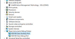

    尊敬的 Ki:
    我已禁用 XDS100 Class Auxiliary Port 并将其卸载、然后重新启动计算机并连接了 F28069M LaunchPad。
    没有变化:
    谢谢。
    Jiakai
    我不确定问题是什么。 我可以确认、对于 F28069M LaunchPad、我看到它的 COM 端口显示在 Windows 10和11的设备管理器中。 因此、从软件的角度来看、我认为没有任何已知的限制。 我不知道硬件是否有问题。
