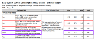

我将 TMS320F28P659 100引脚 MCU 用于我的应用。
我已将相同的3.3V OUT 连接至 VDDIO、VDDA、VREFHIA、VREFHIB、VREFHIC -为每个输入提供滤波
1.2V VDD 连接到外部1.2V (可配置使用内部稳压器以及外部稳压器)
TPS62901QRYTRQ1用于将12V 转换为3.3V
TPS78501BQWDRBRQ1适用于3.3V 至1.2V
我想了解硬件中的睡眠模式实现策略。
1.即使在睡眠模式下、是否也需要全时开启3.3V 和1.2V 电源?
2、主要电流为1.2V 内核电源。 在未编程模式下(新 MCU 根本未刷写)、启用1.2V 时会从3.3V 消耗23mA。 但是、当禁用1.2V 时、从3.3V 开始所需的2 mA 非常少。

    您能否提供每个电源轨的当前电源树和相关电流消耗图?

    这里的"睡眠模式"是什么意思?
      如数据表中所述、1.2V VDD 电源轨消耗的电流大于3.3V VDDIO 电源轨。
