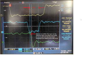

在写入/读取内存测试期间、我们发现从读取失败 CS3上的外部异步存储器 。 我们针对 tsu 的时序(时序参数12)违反了15ns 的规格(参考文献1)。  我们的时间是不同的,有时是边缘和间歇性的,我们会检测到故障。 请参阅随附的屏幕截图。 我们读取的器件没有足够快地驱动数据线。 我们修复了器件、读取故障停止发生。 我们还通过增加 R_Setup (读取设置时间)来避免该问题。
这是我们从执行代码时发现的 外部 SRAM
但是、当从执行相同代码时 内部闪存 (当然没有上面提到的修正) 、  未发生故障。  两种情况下的时间是相同的。 随附屏幕截图。 我们在这两种情况下都违反了第12号。
从内部闪存执行代码时、是否有关于未发生故障的说明?
提前感谢、
Paul
参考文献
TMS320F2837xS 7.9.9.3.1.1 EMIF 异步存储器时序要求
    校正:在附加的屏幕截图中、出现文本"数据未在15ns...内设置"。 它应该指出:根据规范12的要求、OE 变为高电平之前15ns 数据尚未就绪。
    您好、Paul:
    如果存储器器件的时序参数不符合 EMIF 规范、我们不保证读取的数据和编程到 SRAM 中的数据是正确的。
