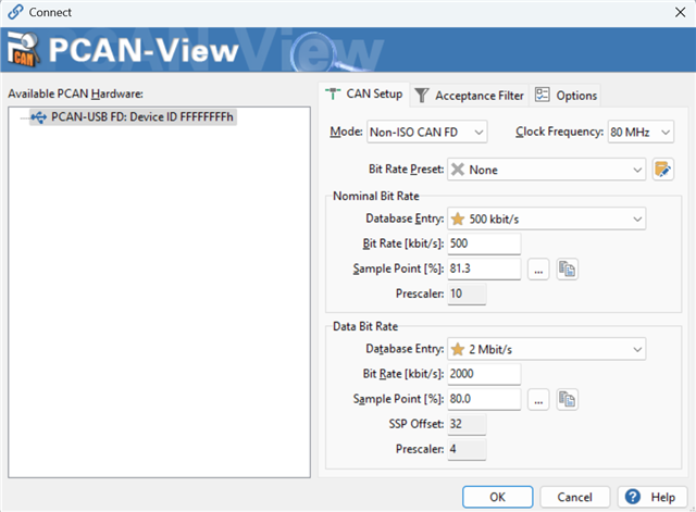

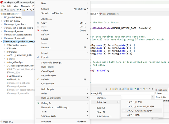

    我还尝试将 Driver-lib 示例 mcan_ex1_loopback  用于 TMS320F2800156。 但是、我无法使用 PCAN 工具或示波器检测到任何 CAN 输出。 我已 根据我的要求修改 GPIO 配置(引脚27 (GPIO1)作为 MCAN_TX、引脚28 (GPIO0)作为 MCAN_RX)和 CAN 时钟设置。 此外、我在 TMS320F28P550SJ9上测试了类似示例(mcan_ex1_loopback)、  此处仅修改 GPIO 引脚( GPIO4为 MCAN_TX、GPIO5 为 MCAN_RX)、但在那里也未观察到输出。

    如果您将 LaunchPad 用于 F2800156或 F28P550SJ9、则物理连接到收发器和 CAN 端子 CANL/CANH 的 GPIO 为 GPIO4和 GPIO5。  其他 GPIO 将不起作用、因为它们未连接到板载 CAN 收发器。
    此外、确认开关 s4设置到正确位置、以便 GPIO4/5连接到收发器。
    mcan_ex1_loopback 配置为比特率切换、标称速率为500kbps、数据速率为1Mbps。  确保在 PCAN 设置中启用比特率切换、它将与示例中配置的 NOM 和数据速率相匹配。

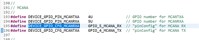

    我使用 F28P559SJ9-Q1微控制器的 LaunchPad、我已通过更改 device.h 文件将 GPIO4和 GPIO5设置为 MCANA_TX 和 MCANA_RX。
     //为 MCAN 配置 GPIO。
    GPIO_setPinConfig (DEVICE_GPIO_CFG_MCANRXA);
    GPIO_setPinConfig (DEVICE_GPIO_CFG_MCANTXA);
    我没有对 c2000.syscfg 文件进行任何更改。 如果需要在  c2000.syscfg 中完成任何更改、请帮助我。

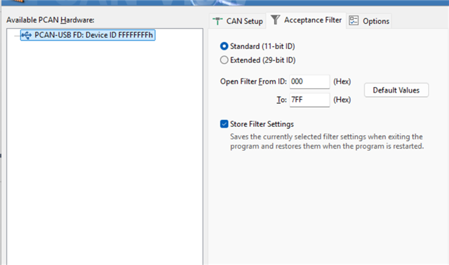

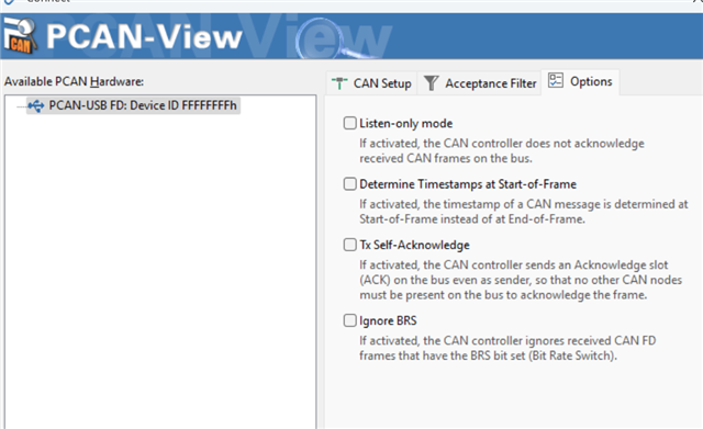

    此外、  开关 s4设置为正确位置、因此 GPIO4/5连接到收发器。 PCAN 工具设置也已正确完成。
    尊敬的 Shivani:
    是的、这是 MCAN 收发器的正确 GPIO 集。  我进行了一些位时序计算、您实际上应该在使用的测试用例中使用500kbps NOM 速率和2Mbps 数据速率。  您可以在 PCAN 设置中查看这一点吗?

    您好、Joseph:
    我正在与您分享 PCAN 的详细信息。 请进行查看。 我的问题仍然存在、即使我将配置从 CAN FD 更改为传统 CAN、但它仍然无法正常工作。
    我还进行了位时序计算、请进行验证。

    尊敬的 Shivani:

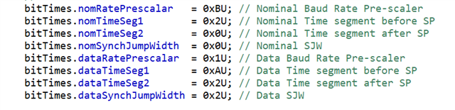

    我对 mcan_ex9_transmit 进行了测试、因为它通过将 MCANTX/TX 引脚修改到 GPIO4/5来使其正常工作。  以下是用于位时序的设置:
        // Initialize bit timings.
        bitTimes.nomRatePrescalar   = 0xBU; // Nominal Baud Rate Pre-scaler
        bitTimes.nomTimeSeg1        = 0x2U; // Nominal Time segment before SP
        bitTimes.nomTimeSeg2        = 0x0U; // Nominal Time segment after SP
        bitTimes.nomSynchJumpWidth  = 0x0U; // Nominal SJW
        bitTimes.dataRatePrescalar  = 0x1U; // Data Baud Rate Pre-scaler
        bitTimes.dataTimeSeg1       = 0xAU; // Data Time segment before SP
        bitTimes.dataTimeSeg2       = 0x2U; // Data Time segment after SP
        bitTimes.dataSynchJumpWidth = 0x2U; // Data SJW
    MCAN Clock = 150MHz/5 = 30MHz
    Nom rate = (30MHz/(0xB + 0x1))/(Tseg1 + Tseg2 +3) = 2.5MHz/(2+0+3) = 500kbps
    Data rate = (30Mhz/(0x1 + 0x1)/(Tseg1 + Tseg2 +3) = 15MHz/(10+2+3) = 1Mbps
    此外、还使用 dataRatePrescale = 0进行了测试、即数据速率为2Mbps、我看到事务成功。  请参阅以下代码片段:
    您能否逐步检查您的代码以查看测试案例是否在测试结束时执行?  测试可能在其他地方失败。

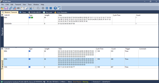

    我已经 在 Launchpad 上试用了 F28P55x 的示例、它们工作正常、我在 PCAN 工具上获得了输出、我已经解决了这个问题、并在设置上相应地应用了更改、如下所示。
    PCAN 工具输出

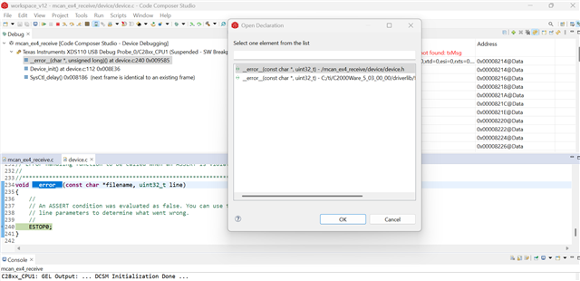

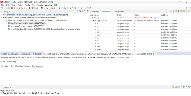

    但当我在 F2800156Q1上尝试相同的示例时(因为我没有 F2800156Q1的 LaunchPad)、我直接应用了我的工程、但此时代码(mcan_ex4_receive.c)被触发
    恢复后2-3次代码再次运行但没有输出、当我暂停它时显示此消息。 另外、我想提一个要点、到目前为止我没有为我的工程开启外部晶体振荡器。

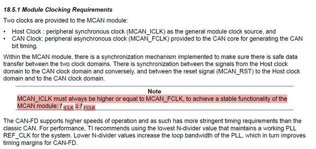

    值得一提的是、我的晶体振荡器已损坏、我能否使用内部振荡器运行 MCAN?
    尊敬的 Shivani:
    为了检查功能、只要波特率和 CAN 总线长度保持在最低水平、就应该使用内部振荡器。  然而、在实际应用中、CAN 总线只要几英尺长而且环境嘈杂、就 需要精密时钟源来满足严格的 CAN 时序要求。  使用内部振荡器、您需要确保 SYSCLK 仍在120MHz 处配置、以便示例正常工作。
    但是、您遇到的错误陷阱可能是由多个问题引起的。  在 Code Composer 中、您可以在调试器/仿真模式下单步执行代码、以便可以准确跟踪错误发生的位置。

    非常感谢您的帮助、Joseph、
    我获得了使用外部晶体振荡器后的输出、 仅使用内部振荡器时无法正常工作。 我认为 MCAN 需要两个时钟源。
