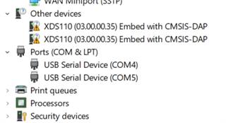

  将 EVAL 板与笔记本电脑连接时、我们无法检测到 xds110。
    您好:
    您认为不检测是什么意思? 它是否显示在"Device Manager"中的"Ports"下?
    马特
    是、它未显示在设备管理器中

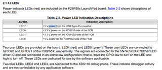

    您能否验证电路板上的电源指示灯 LED 的状态? LED0、LED1、LED6和 LED7是否亮起? 此外、LED2和 LED3的状态如何?
    根据 F28P55x LaunchPad 用户指南
    马特
    您好:
     根据用户指南、LED0、LED1、LED6和 LED7上电并提供红色指示。
    LED2不闪烁、LED3以蓝色闪烁
    根据用户指南、没有发生这种情况:"XDS110调试探针上连接了两个蓝色 LED、LED2和 LED3。 这些指示调试器活动、并且无法通过任何应用软件进行控制。"

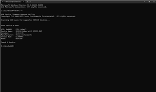

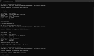

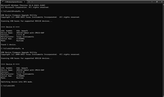

    您好、
    我已 按照链接 https://software-dl.ti.com/ccs/esd/documents/xdsdebugprobes/emu_xds110.html#troubleshooting 中提供的说明安装 XDS110
    请按照随附的分步图像进行操作
    仍然能够看到相同的误差
