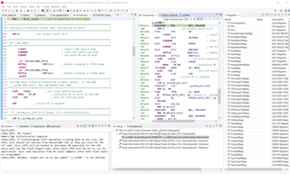

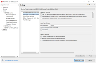

我对调试器的启动条件(CCS 12.6)有疑问。 刷写器件后、调试器应使用符号_c_int00运行至地址。 为此、我设置了 CCS 的"Auto run"选项。
n´t、这不起作用、在控制台窗口中会显示以下消息。
C28xx_CPU1:自动运行:由于未定义符号"_c_int00 "、目标不会运行
另一方面、符号_c_int00列在链接器映射文件中、也会在调试器环境中列出。

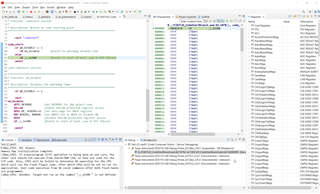

启动后的屏幕截图(DSP 在复位矢量处启动)
下一步中显示符号_c_int00。
如何解决此问题?

    Ralf,
    Unknown 说:
    C28xx_CPU1:自动运行:由于符号"_c_int00 "未定义、目标不会运行
    仔细查看提到的符号。 您似乎为名称添加了尾部空格字符。 复制和粘贴符号名称时、往往会发生这种情况。
    Ki
