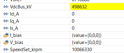

我正在调试 lab01c
如何获得这些值?
我只需将 Flag_enableSys 设置为 1。
它是因为输入的值被转换为 iQ24 吗?...虽然没有任何意义在绘制他们在实时表达式,它是不可能理解的 真正的价值。
我是否应该启用礼貌的实时调试?
(这是旧 pdf 中未提及的选项)
    您好、
    如果是 IQ 数字类型、我想您可以在“Expressions"窗口“窗口中右键点击变量并更改其显示方式。 如下所示。

    您好、
    如何知道变量是 Q-Value(31)、Q-Value(24) 还是 Q-Value(15)?
    您应该只能检查变量声明。 在 CCS 的窗口上按住 Ctrl 键左键或 F3 键、可快速转至声明。
