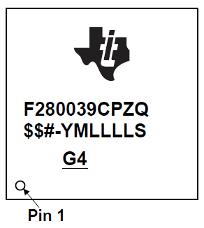

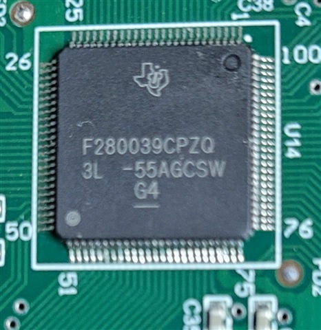

    您好:
    我们对板上安装的器件的方向有疑问 — 实际器件有 2 个标识、这会造成对引脚 1 标识的混淆。
    请参阅随附的:
    • 显示引脚 1 标记的数据表快照(文件 F280039DatasheetSnapshot)
    • 实际的板载器件(文件 F280039Sample1)
    请求您检查并确认该器件是否正确安装在电路板上。
    Vijay Limaye
    您好:
    我同意这很令人困惑。 数据表中的引脚 1 标识是正确的、因此 器件与电路板上的引脚 1 位置相差 180 度。
    马特
    Vijay、
    我们来重述 Matt K 所指出的内容。  灰色/激光蚀刻点是此器件上的第一个插针、与器件上的文本方向正确。  因此、您需要将设备旋转 180 度、以便将灰点对齐到图像的左上方向。
    我正在研究何时添加凹痕、我们需要更新 DS 以显示/澄清此标记、因为我同意它没有帮助。
