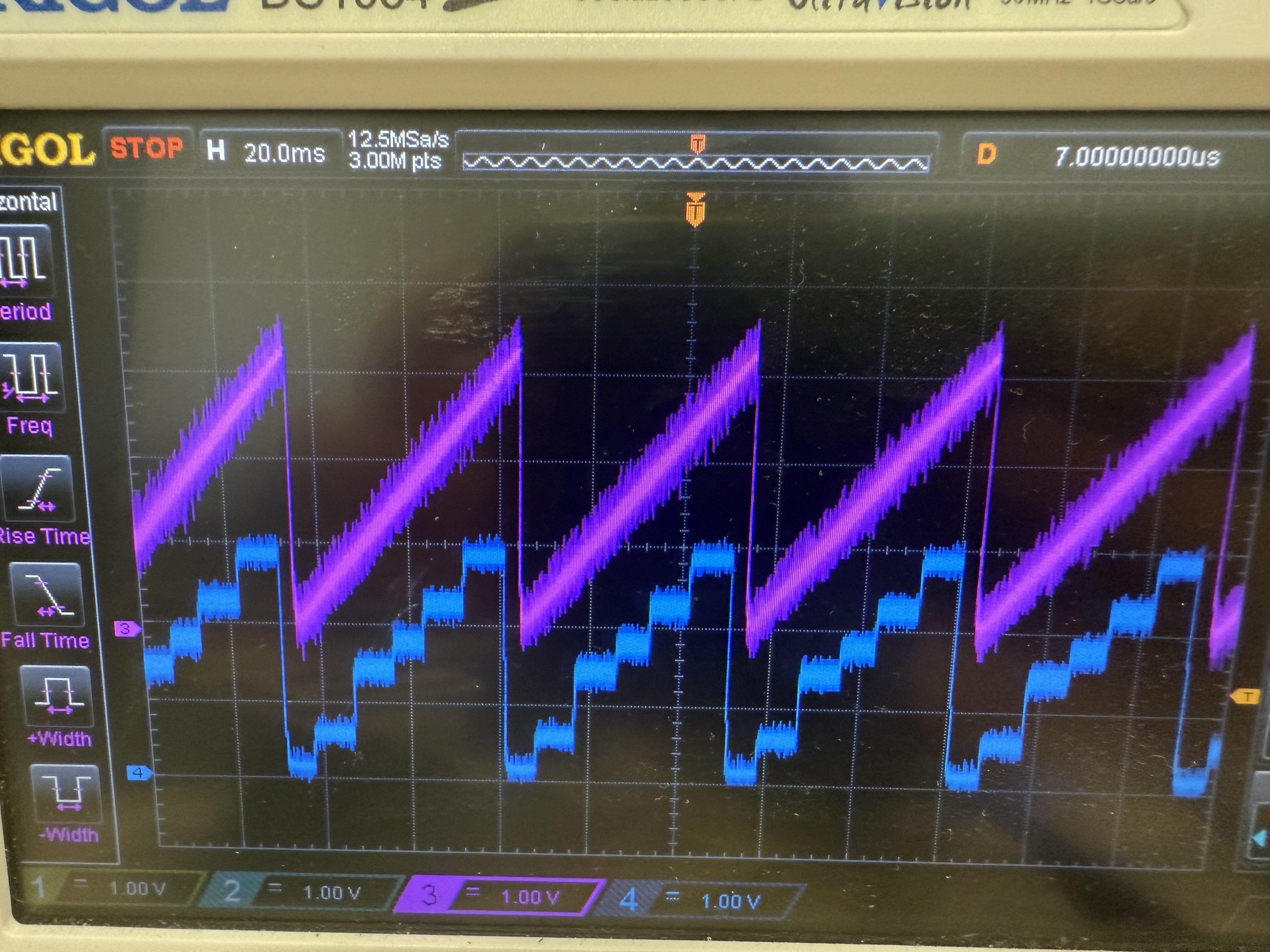

您好:
我正在使用 F280039 LaunchPad 和 BOOSTXL-3PHGANINV 并运行 通用项目 控制文件。 控制器类型 霍尔效应传感器 相同。
我遵循了建议的程序并运行 FAST 和霍尔传感器 来校准霍尔传感器。 我获得的估算电相看起来与非常相似 SPRUJ26A 中的图 3-51 “我知道了。 不会 有电机规格(尤其是 USER_MOTOR1_RATED_FLUX_VpHz)、我不确定校准是否正确。
我附上了估计阶段的屏幕截图。
您能否请检查霍尔校准看起来是否正确?
构建级别 3–电流稳压器调优
指定 构建级别 3 、图 3-43 提到:
“对电流稳压器的这些 Kp 或 Ki 进行调优、以实现所需的响应。“
目前、我不确定应该如何调整这些增益。 电机旋转、但我不知道电流环路是否得到正确调整、或者是否需要进一步调整 KP/KI。
能否请您介绍一下正确的调优过程 电流 (ID/IQ) PI 控制器 构建级别 3 中?
制造级别 4 — 电机不稳定
工作 构建级别 4 、则系统变得不稳定。
电机突然以更高的速度旋转、如所示 相反方向 。 这仅发生在级别 4—级别 3 运行正常。
您能解释一下通常导致此行为的原因以及我应该检查的内容吗?
(例如:估算器角度,符号约定,速度环路增益或任何其他可能导致反转和不稳定的因素。)

    是的。 您可以参考您提到的示例工程、并使用 BLDC 的梯形控制来迁移工程。 如果您需要、controlSUITE 中的示例项目仍需要改进零速和低速。
    谢谢你的答复,也可以回答其他问题吗?
    如果您要使用 UMCL、请查看实验室的用户指南。 PI 控制器调优只是一个试运行过程、您也可以在控制理论教科书或工程网站中找到相关论文。
    如果要实现基于霍尔效应的有传感器 FOC、请确保霍尔传感器和电机已正确连接、如指南中所示。
    通用工程和实验用户指南: https://www.ti.com/lit/spruj26
