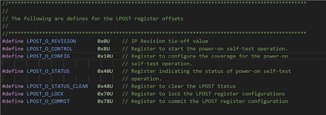

LPOST 状态位似乎未记录在 TRM 中。 必须在 SDK 中查找它们的定义 (source\bitfields\hwbf_lpost.h)。 我也找不到此寄存器的地址:SDK 文件 source\driverlib\inc\hw_lpost.h 列出了 LPOST 寄存器偏移、但无法找到 LPOST 寄存器块的基地址 (SDK、数据表或 TRM)。 文档中是否完全定义了 LPOST 寄存器、它们的基地址是什么?

    LPOST 和 MPOST 寄存器将包含在安全手册的下一个修订版中。 现在、请参阅下面的 hw_lpost.h 和 hw_pbist.h(mpost 的另一个名称)和 base addr 中的 driverlib 偏移量和定义。
    #define LPOST_BASE          (0x301F8000U)
    #define MBOST_BASE          (0x301F9000U)
