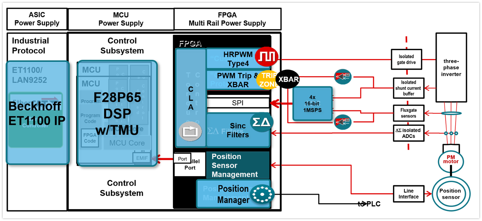

现在我们同意 DFC 用于我们的伺服。 目前、该解决方案对双轴伺服驱动器使用了 AM3505 和两个 DSP (TMS320F28062PZT 用于反馈、TMS320F28032PNS 用于 PWM)。 为了提高成本优势、该解决方案是否有任何引脚对引脚的替代产品? 如果没有,如果有任何解决方案可以推荐进化? 是否可以将两个 DSP 合并为一个 DSP?
我看到了一个如下所示的解决方案:

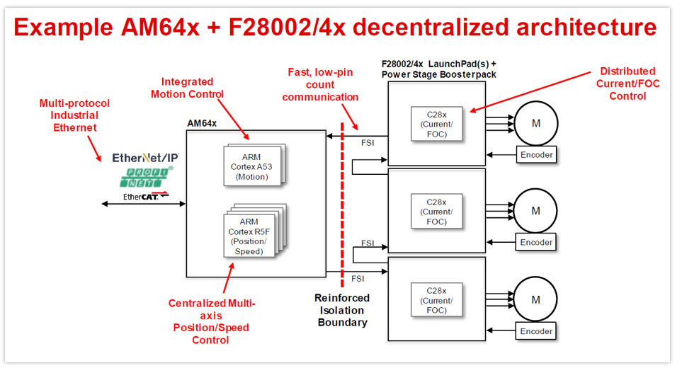

对于该解决方案、EtherCAT PHY IP 是否集成到 AM64x 中? 是否有可能将我们的解决方案变为以下解决方案? FW 移植需要多少工作?

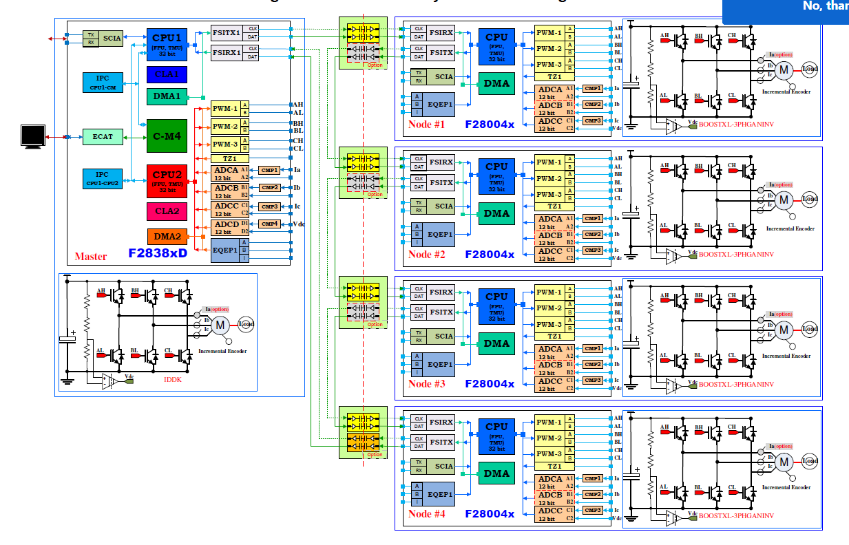

我还锯出了另一个多轴解决方案、其中使用了两个 DSP (F2838x 和 F28004)、如下所示? 与 AM64XX 解决方案相比、主要差异是什么?

    你好、Wit、
     遗憾的是、您现有的器件没有引脚兼容的解决方案。
    对于具有 EtherCAT 的双轴伺服驱动器、有多种单芯片选项:
    1. AM261x — 使用 ICSS_M IP 的 EtherCAT 器件、2 个带 500MHz 的 ARM R5F、第二个 ICSS_M 适用于编码器协议、C2000 类似电机外设 (PWM、eQEP、ADC)。
    2.TMS320F28P65x — 使用 Beckhoff IP 的 EtherCAT 器件、  2 个带 200MHz 的 C28 DSP、电机控制外设、有限的绝对编码器支持
    AM243x - EtherCAT 器件、使用 ICSS_G IP、1-4 x ARM R5F(带 400MHz)、1 个 ARM M4F 安全功能、2 个 ICSS_G(适用于编码器协议)、C2000(如电机外设 (PWM、eQEP))、基于 Σ — Δ 的电流检测、无用于电机控制的片上 SAR ADC。
    市场上通常转向在 PWM 和 SDF 调制器上具有隔离功能的单芯片伺服驱动器。
    如果您想使用具有 2 个 DSP 的三芯片解决方案、我们建议将两个 TMS320F28001x 器件与 AM261 结合使用。
    AM243x 具有千兆位多协议、更灵活的编码器协议和一个片上安全 MCU、成本更高、但符合未来需求。 它还与 AM64 器件引脚兼容、增加了 AM243x MCU 的 Linux 功能。
