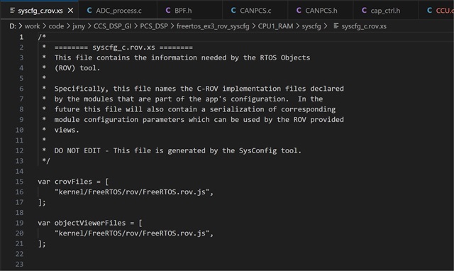

客户使用 TI 28P650DK9 芯片从官方网站下载示例代码和带有 ROV 的 FreeRTOS 示例代码并将代码烧录到开发板后、尝试打开视图来查看结果。 但是、运行时对象显示为不可用、如下图所示。 您能告诉我原因是什么吗? 谢谢你。

    尊敬的 Matt:
    我看到同一个工程也有同样的问题。 我使用的是 C2000Ware 6.00.01.00。 为工程打开生成的 syscfg_c.ROV.xs 时、可以看到:
     *  ======== syscfg_c.rov.xs ========
     *  This file contains the information needed by the RTOS Objects
     *  (ROV) tool.
     *  Specifically, this file names the C-ROV implementation files declared
     *  by the modules that are part of the app's configuration.  In the
     *  future this file will also contain a serialization of corresponding
     *  module configuration parameters which can be used by the ROV provided
     *  views.
     *  DO NOT EDIT - This file is generated by the SysConfig tool.
    var crovFiles = [
    var objectViewerFiles = [
    这将解释为什么我看不到任何内容。
    您在文件中看到了什么?

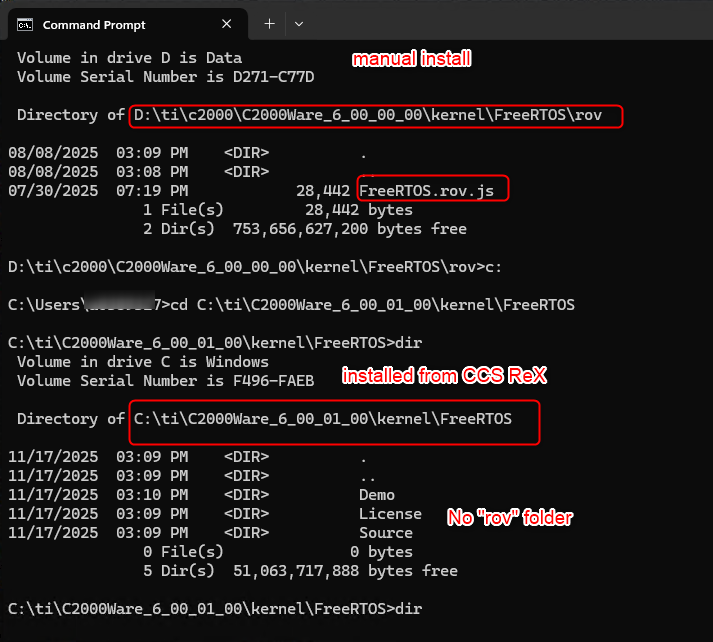

    我又看了看,现在我看到我的 xs 文件看起来像你的。
    该路径:
      “kernel/freertos/ROV/freertos.ROV.js",“,</s>、
    应指向 SDK 中的一个文件。
    不过、此路径确实始终存在于 C2000Ware 中。 我认为这取决于您如何获得封装。
    如果您直接从 TI.com 下载并安装了该文件、则该文件存在。
    如果通过 CCS Resource Explorer 或 New Project 向导安装了该工程、则“ROV"文件夹“文件夹缺失。
    Jimmy — 您是如何安装的? 您的 SDK 中是否存在该文件?
    Matt — 您看到文件了吗? 我假设您使用的是手动安装的 SDK 安装?
    Ki
    尊敬的 Ki:
    是的、我需要手动安装 SDK。 我在 C2000Ware_6_00_01_00\kernel\freertos\ROV 中看到了 freertos.ROV.js 。
    马特
    移交给 Resource Explorer 的软件包似乎缺少该文件夹和文件。
    如果此文件和文件夹不存在、请将以下 zip 文件解压缩到:
    C:\ti\C2000Ware_6_00_01_00\kernel\freeRTOS
    e2e.ti.com/.../rov.zip
