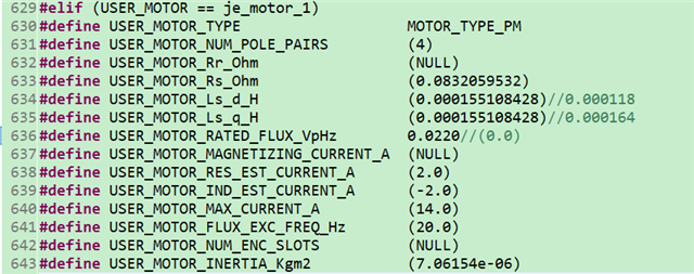

    图像展示了 Pi 和电机参数。

    我认为 PI 和电机参数看起来很好。 我只能看到另一个问题是电机电感值。 电机是 SMPMSM 还是 IPMSM? 当前 TI 方法为 Ld、Lq 提供平均公共值。 如果电机是 IPMSM、正确的具有凸极的电感值也可以提高性能。 还有一个方面是、在高电流(满负载条件)下、电感会饱和、且该值将小于空载时的电感值。 这是机器特有的现象。 在每种高负载启动条件下、您可以尝试稍微减小电感。
    否则、我认为添加 ID 来提高磁通量是我们可以做到的最佳选择。 观测器的基本问题是、它取决于磁通量和极低的速度、尤其是在满载条件下、观测器可能无法按预期工作。 正如您提到的、增加进一步的 ID、并没有改善绩效、这是一个公平观察。 尝试增大 ID 并减小电感值以检查性能。 如果不是、这是我们可以与观测器控制的最佳可能较低速度。 我还想看看这里的一些工程师、他们是否可以提供一些其他技巧帮助。

    电机为 IPMSM。  我使用的电感参数是通过 LAB5 电机参数识别获得的。 我不知道它提供的是平均值。  我已将其修改为使用通过电桥测量的实际值。
    如您所建议、我在满载启动时将 LQ 值降低了 18%。 并使 id 值增大了。 当 ID 为 7.5A 时、最小满载启动频率为 2Hz。 我认为这是有效的。 进一步增加 ID、没有提高性能。 我认为 2Hz 可能是磁通观测器的最低速度。 它可以满足我的要求、但我担心高 Id (7.5A) 会限制 Iq 和扭矩。 如果您还有其他技巧、请与我分享。
