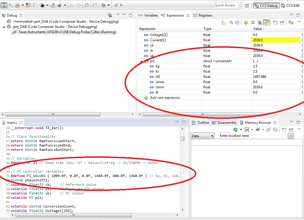

您好,
我正在尝试按照 SPRUI31中的指导在F2.8335万上实施您的数字控制器库。 但是,无论我的设置或KP,KI,上限/下限饱和度的值如何,PI结构中的值似乎都不同。 我相信我对如何使用和理解图书馆有一个误解,因此感谢您的帮助。 我使用两个桥之间的相位移控制,其中两个PWM通道之间的相位移应该在相位移寄存器内介于800和1460之间。 因此,我将饱和限值设置为800和1460。 我从KP=10开始,禁用集成商以使用纯P调节器(稍后将调整KI参数以正确控制DCDC转换器)。 这些值在PI_VALUES中定义,如下面给出的C代码所示。
ADC中断服务例程正常工作,ADC读数也正常工作。 调试代码时,我可以看到也调用了PI函数,并执行了DCL_PI.ASM代码。 通过检查PI调节器的值,我可以看到该值与我的设置不同。 此外,我可以看到PI调节器的输出被夹紧到Umin,这是绑定到b e 2039的较低饱和度,而不是我的设置中的800。 您对发生的事情和我做错的事情有什么想法吗? 感谢您的指导。

    目前,你在两个地方宣布pi1。  您是否可以从注释第77行开始,并通过将第27行更改为以下内容来初始化声明中的结构:
    易失性PI pi1 = pi_values;
    然后,您是否可以在InitAdc()函数(第80行)上设置一个中断点,并检查PI结构是否在该点正确初始化?  如果是这样,请尝试在DCL_runPI()行上设置另一个中断点,然后重新检查。  我在您的代码中没有看到任何涉及控制器增益或限制的内容,因此它们已正确初始化,不应更改。
    大多数问题与数字格式有关。  所有DCL功能都需要浮点输入并提供浮点输出。  您已正确地将rk,YK和UK声明为浮点,但您将rk和YK指定给定点数字。  在将它们传递到DCL_runPI()函数之前,需要将它们转换为浮点格式。
    RK = 2050.0 f;
    YK =(浮点)电流[ConversionCount];
    您还将32位浮点结果UK分配给16位寄存器:
    EPwm5Regs.TBPHS.Half.TBPHS = UK;
    在将其写入寄存器之前,需要将其转换为16位无符号整数格式。  为此,您可以声明一个变量(例如x),然后将其分配给UK:
    X =(长)英国;
    ...然后根据需要移动并将部分分配给16位无符号int (z)。  例如:
    Z =(无符号int)(x >> 4);
    然后,您可以将其写入寄存器,但要仔细检查以确保结果符合预期。
    此致,
    Richard

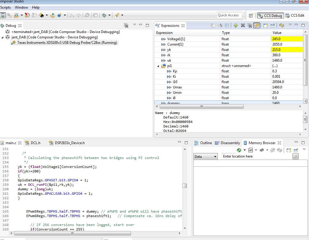

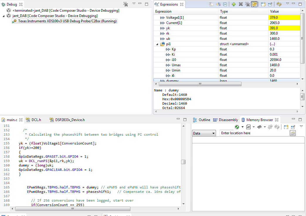

    很抱歉重新激活此线程,但DCL对我来说还不是很清楚。 我仍在使用PI控制器。 我的代码的更新版本将在此文本之后。 我的问题是,我的输出已饱和,无论错误的迹象如何(即我的控制器的输入为正或负),输出都保持在该值。 随附两个数字(一个是测得的电压低于参考电压,另一个是测得的电压高于参考电压)。 在这两种情况下,输出保持不变。

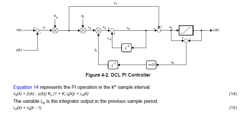

    我不能自己完全解释这种情况,我实际上想知道我的PI调节器中的I10和i6值。 您的技术参考中的离散PI补偿器的方框图也附在此信息中。
    1)
    I10似乎是上一次采样的累积值,因此:
    I10 = v4[n-1],n为当前采样点。
    因此,I10的值决定了我可以进行积分/求和的最大值。 因为它是浮点数,所以我会将I10设置得尽可能高,比如说2万.0f
    我的理解是否正确?
    2)
    I6是(抗)饱和机制的反馈。 如果V5 = u(k),则差值为零,因此i6也为零。 在方程式14中,来自饱和的反馈消失,PI调节器正常工作。 相反,如果u (k)饱和,i6将反馈给积分器,如方程式14中所示。
    如果我对(1)和(2)的理解是正确的,那么我感到惊讶的是,在CCS的表达式窗口中,i6的值为零,并且无论我的转换器工作点如何,都保持在零。 换言之,既然我正在饱和输出u(k),i6怎么能为0? 我希望它与0不同,以抵消我的集成商的windup。
    离散PI调节器的方框图:

    大家好,
    我想请您再详细说明一下我在上一篇文章中提出的两个问题,因为我仍然不确定PI监管机构内I10和i6的含义(价值调整)。
    1)
    I10似乎是上一次采样的累积值,因此:
    我的理解是否正确?
    2)
    我不清楚为什么i6一直是0.0 ,即使我正在饱和我的PI输出。
    亚历山大
    PI控制器的工作方式不是这样。  变量I10是集成器输出。  您应该将其初始化为0,然后不要触摸它。  饱和在输出端使用Umax和Umin来处理。
    i6的用途是反windup。  它只能保持值1.0f (输出不饱和)或0.0f (输出饱和)。  如果您看图i6与v3相乘以形成V8,则它会启用或禁用集成。
    我现在正在旅行,但如果您仍有困难,我会在明天回复。
    此致,
    Richard

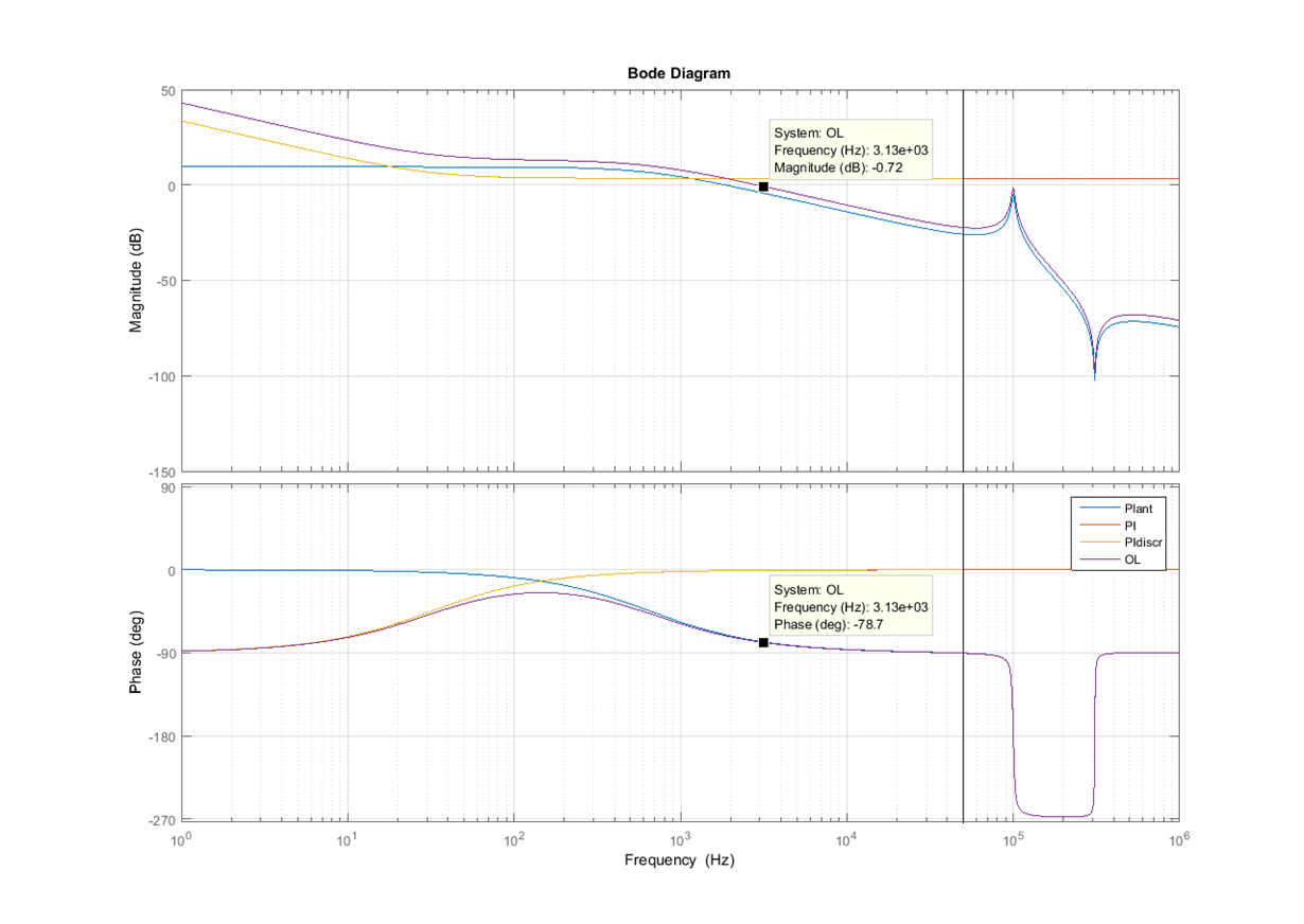

    谢谢你Richard。 虽然DCL的PI监管机构对我来说更加清晰,但我仍在努力实现实际实施。
    我根据我的波德图解分析设计了PI控制器:
    请注意,图OL表示开环系统。 大家可以看到,在我的交叉频率下,我拥有足够多的相位余量(在设计的这一阶段不需要最佳控制器)。
    MATLAB中的PI调节器设置为:
    %% PI控制器
    KP = 1.5 ;
    Ki = 300;
    Ka = Kp;
    KB = KI/Ka;
    num_pi =[Ka Ka*KB];
    DEN_PI =[1 0];
    G_PI = TF (num_pi,den_pi)
    G_PIdiscr = C2D (G_PI,TSW,'Tustin')
    在不复制整个C代码(再次)的情况下,这就是在CCS中实现PI调节器的方式:
    #define	pi_values { 1.5f, 300.0f, 0.0f, 1125.0f, 900.0f, 1.0f}// kp,ki,I10,Sat_max,Sat_min, SAT_STORAGE
    ISR内的PI调节器:
    __interrupt void ADC_ISR(void)
    	Voltage1[ConversionCount]= AdcRegs.ADCRESULT0 >>4;	//从ADCINA5中读取值
    	电流[ConversionCount]= AdcRegs.ADCRESULT1 >>4;	//从ADCINB5
    	/*读取值ADC=
    	在计算电流时达到两个电桥之间的浮点
    	电压<1=1;Conversioned.ed.Conversionk;//
    		// pi调节
    	器dummy =(Llong) uK;
    		EPwm5Regs.TBPHS.Half.TBPHS = dummy;	// ePWM5和ePWM6将具有phaseshift
    		EPwm6Regs.TBPHS.Half.TBPHHS = phaseshift1;	//补偿ca。 ePWM6的16ns延迟
    	//如果记录了256个转换,请重新开始
    	IF (ConversionCount == 255)
    	ConversionCount = 0;
    	否则
    	ConversionCount++;}
    		//重新初始化下一个ADC
    		AdcRegs.ADCTRL2.bit.RST_SEQ1 =1;	//重置SEQ1
    		AdcRegs.ADCST.bit.INT_SEQ1_CLR =1;	//清除中断标志位
    		PieCtrlRegs.PIEACK/ALL = PIEACK_Group1;	//中断确认PIE
    有了这些值,积分器输出(I10)变得过大,因此KI值必须更小。
    所以我想知道KP和KI的实际值应该用于PI调节器。 事实上,从我的输出电流到ADC电压也有一个刻度,即在100A时,ADC测量值为3V。 因此,刻度为0.03。 该缩放是否应包含在DCL函数的KP和KI参数中? 如果是这样,则必须缩小PI的结果。 但在那种情况下,我又忽略了饱和限值。
    总之,我面临的挑战是将理论结果转化为实际微控制器并使其发挥作用。 对于如何进一步调试/解决此问题有什么想法? 我希望避免"尝试和错误"的做法。
    谢谢你。
    您好,Alexander,
    我认为您在Matlab中建模的PI实施不太正确。  如果您在第一个POST中查看DCL控制器的图表,则比例增益(KP)与控制器串联显示。  这被称为"系列"或"理想" PI控制器。  Matlab脚本看起来像一个"并行"类型,其中比例增益位于并行路径中。  在Matlab中,系列控制器将是:
    num_pi =[KP KP*KI];
    这将对结果产生影响。  如果要使用并行实现,您需要DCL的v 2.0 ,您可以在C2000Ware中找到:
    http://www.ti.com/tool/c2000ware
    应用Tustin转换时,将对结果应用缩放因子以匹配转换前后的增益,因此,如果您使用手动计算检查Matlab结果,则需要记住该因子。
    正确的是,应用了缩放来考虑ADC和PWM增益的变化。  我附上了一张图表,说明如何在典型的电压控制环路中实现这一点。
    您的C代码看起来正常。  我认为您需要做的只是更改控制器初始化过程中的KP和KI增益。
    我希望这能推动你们向前发展。  如果我能提供更多帮助,请告诉我。
