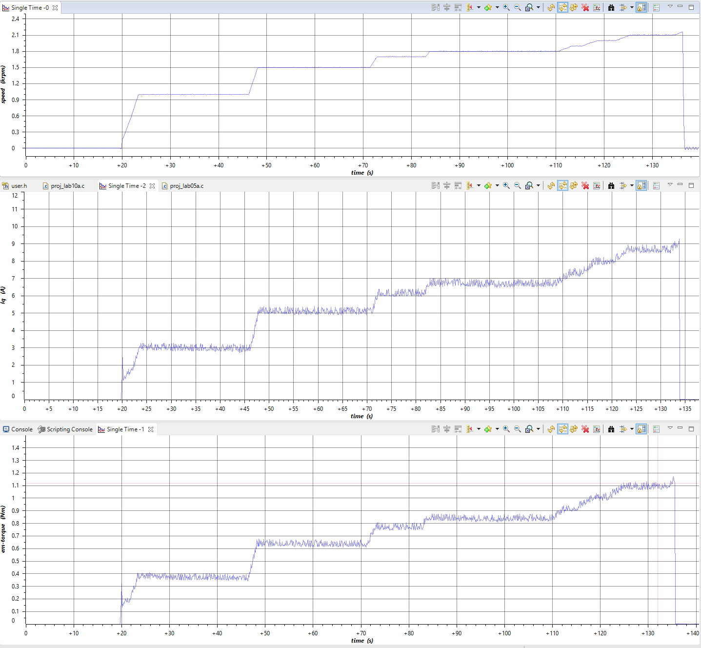

我也很难相信哪种电流读数是正确的参考值;当套件跳闸时,我的电源显示1.8 A。 我有一个钳位电流表,它位于连接电机的3个相位中的一个,它显示在6 A左右,而通过CCS调试器,它显示9.0 A和更高。 此时,电动机仅在安装销的em扭矩读数为1.1 Nm时达到2200 rpm。 我在下面附上了我的user.h,并在下面附上了图表。

    我用你的参数运行过马达,但它看起来没有太大变化。 我附上了运行时的CCS图。 电机ID结果与电机规格表匹配(4.18 MH +/- 20 % ,1.125 ohm +/- 10 %)。 对于您的参数和我之前的参数,它在200 Vdc时可以在无负载的情况下运行高达10 kRPM。 目前,我的电源被限制为200 Vdc,我没有电流探头(如果有其他选择,我会非常感激)。

    感谢您的回复,Yanming。 我附上了user.h和图表,说明电机在无负载情况下运行的时间。
    它超出了8.0 kRPM的目标速度。 制造商的设计点为92 oz-in @ 8000 RPM (在牵引4.0 A时)。他们指定了激励电压= 200 Vdc,扭矩@ 8000 RPM = 0.80 Nm,电流消耗= 6.0 A时的工作点。此外,摩擦扭矩为0.18 Nm。

    如果gMotorVars.Vs等于或高于thangMotorVars.VsRef,则表示直流电源电压不足以使电动机在负载下高速运行。 最好是拍摄电流波形的快照来进行分析。
    记录指定的变量时再次运行该程序。 使用的ID和IQ pid增益是实验室5a生成的增益。 我们删除了几个泵级,因此每个当前命令的RPM都更高一些。 与我之前发布的内容相同的user.h。
    下表显示了我逐步增加当前命令,直到系统跳闸的9.1 IqRef_A。 我们的设计目标和当前设备限制我们使用200 V直流电压。 我们的电源可提升至17.0 A @ 1.0 kW。 我猜我们会受到HVM套件板的功率能力的限制吗?
    Scott

    Scott,
    我认为您是因为过电流而跳闸的。 您可能需要提高当前分流的标度并增加跳闸点。 尽管IPM设计为20A,但整体主板设计和散热将不支持。 此外,目前的分流只是在测量
    #define user_ADC_FULL比例电流A (19.89)
    正低于+/- 10A峰值。
    此外,关于电源电流测量的评论...电源电流不等于峰值相位电流。 在这种情况下,使用InstaSPIN-BLDC对您没有帮助。 您遇到的问题是硬件设计是否符合您的电机要求。

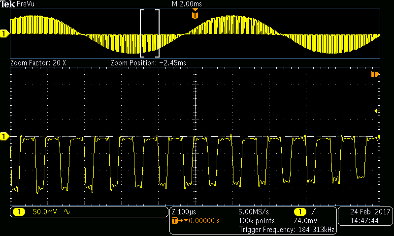

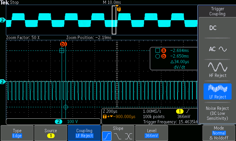

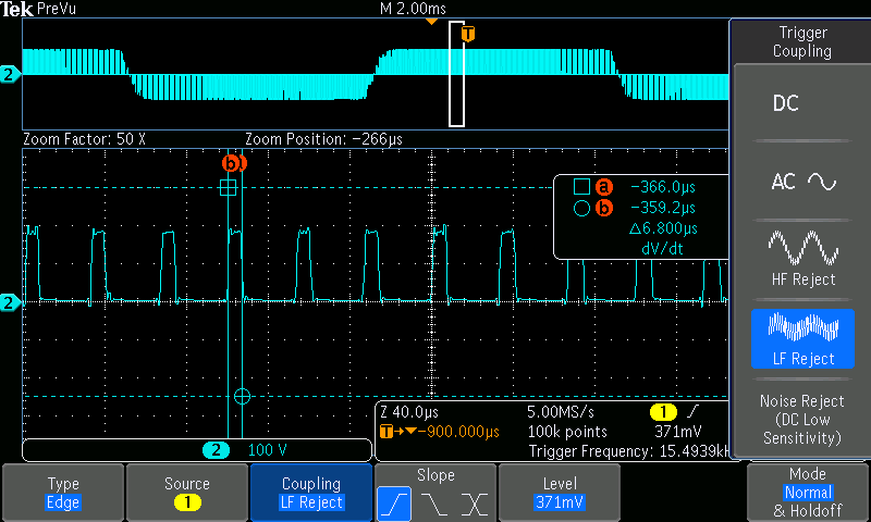

    是否有推荐的方法来探测控制输出? 我看到该主板有一个4针"PWM调试"接头。 我希望捕获正在经历的PWM占空比。 到目前为止,我一直在探测直接通向电机的线对线,然后直接从其中一个电流分流器中分离出来。
    线对线
    横跨其中一个分流:
    这里的占空比在整个波形中看起来是一样的。 我期待看到这样的内容(从Instaspin-FOC手册):
    我的探测是否不正确?
    附注 刚刚注意到,线对线截屏实际上是跨反馈针脚的,而不是直接在电机输出上,因此电压较低。
