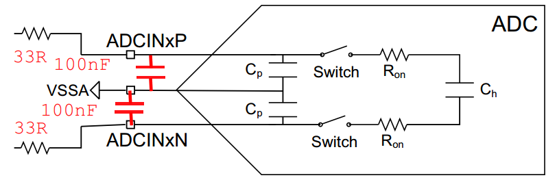

我尝试使用F2.8379万D将抗锯齿滤波器放入F2837x controlCARD R 1.3。
之前,我用33欧姆替换了R27和R28,并向C18和C19添加了100nF电容器,以获得f=50kHz的角频率。
ADCINA0和ADCINA1配置为16位差动输入。 SW2和SW3处于"右侧"位置。 (外部参考)
在测试期间,主板死了四次。 我认为控制器短路,变热后...
我拆除了二极管阵列U6,但没有成功。
有没有解释呢?
无论如何,我必须如何将抗锯齿滤波器添加到差分ADC输入?
这是我是如何做的,变式A

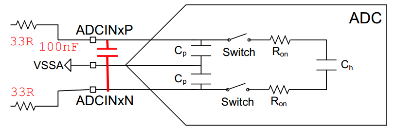

这是备选变体B:
感谢你的帮助
    您好,Rasterix,
    拓扑A或B都可以工作,但我认为在B情况下,您可以将电容值减半。  我认为B也是首选,因为电容器直接为差分噪声提供LP路径。 请参阅
    www.ti.com/.../slwa053b.pdf

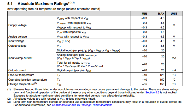

    对于F2837x器件加热和出现故障,只有在超出数据表中的绝对最大条件时才会发生这种情况:
    您向ADC正负输入引脚施加了什么绝对电压?  在添加差分滤波器之前,您是否尝试过这些电压?

    将负极ADC输入连接到VREFLO将不适用于差动模式,它还应具有0至3V范围内的信号,这是约1.5V (共模电压)正极信号的补充。 请参阅"TRM.TRM 10.1 中的3.4 信号模式"一节。 这不应导致设备故障问题。
    如果您让所有ADC输入浮点,设备是否仍处于通电和连接状态,还是仍然过热并出现故障? 这可能会告诉您ADC输入是否已损坏。 除了过压/欠压外,处理主板时,输入也可能由于ESD而损坏。

    请尝试将滤波器VarriantB放在CCard上并确认16位差分模式是否正常工作。
    谢谢你。
    您好,Rasterix,
    我们已在TI使用该滤波器拓扑进行验证/表征。 它肯定适用于16位差分模式。 我不确定我们是否专门在controlCARD上试用过它,但没有任何理由相信它在那里不起作用。 在选择S+H窗口和/或该通道上的采样率时,您仍需要考虑外部电容的额外阻抗。
