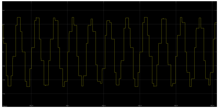

我正在使用带Simulink的TI板来采集 100Hz的正弦信号作为频率。 首先,我尝试只创建一个带有正弦波块的信号,然后将信号发送到示波器,以便使用外部模式进行可视化。 我使用了10 kHz的采集频率,这应该是足够的,但当我使用外部模式时,我没有这个采集频率。 我尝试在没有外部模式的情况下使用串行通信,但结果相似。
此处是使用外部模式获得的信号。
有人建议如何可视化此类信号?
我们非常感谢您的帮助。
Jesse Augusto

    只有一个问题,您认为使用主板F2.8379万D可以实时可视化此频率的信号。 我不知道这是主板的限制还是我在Simulink的型号有问题。
    您认为使用主板F2.8379万D可以实时可视化此频率的信号吗?[/QUOT]
    您是否能更具体地说明您的上述意思? 您的意思是生成100Hz的正弦波吗?
    我正在使用模块Simulink在主板内生成100 Hz的正弦波,我将此模块链接到示波器,以便使用外部模式实时查看信号。 这是为了模拟使用ADC读取的信号。
    当您尝试在外部模式下将10kHz电缆推至Simulink时,您肯定会看到带宽问题- Simulink并不是真正的示波器。
    您可以尝试1KHz吗? 我希望它能更好地发挥作用。
    -Brian
    您是否意味着您已在Simulink中创建了模型,内置在MCU中,现在正在观察示波器上的结果? 如果是这样,您只需增加Since wave Simulink块中的采样时间。
    1 kHz的采集效果更好,但我没有足够的点来获得所需的分辨率。
    是否有任何方法可以达到更高的频率?
    这正是Kash,但是当我增加采样时间并且我在外部模式下运行时,很显然,我不能超过1 kHz,即使我的采样时间比那个要长。
    是否使用外部时钟?
    你的时钟是什么?
    我使用200 MHz作为时钟和内部振荡器。
    您能否向我们发送一些您的模型和配置的屏幕截图?
