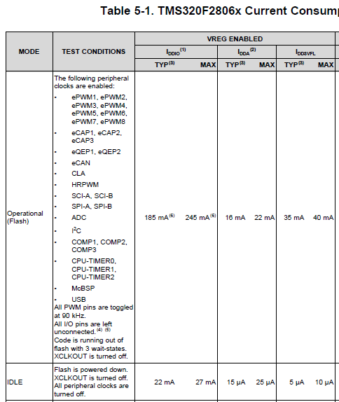

    我认为目前的消费增长没有什么重要意义。  这很可能是设备在默认空闲模式下开机与启用各种模块(如闪存)的程序后状态之间的差异。
    您可以在数据表中看到一些典型的电源编号:
    汤米
