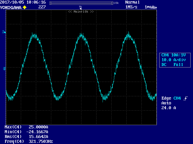

我们使用InstaSPIN - FOC (F2.8054万F)器件开发了一个高压板。
存在一种现象,即在高压BLDC电机运行期间,UVW每个相位的电机电流值在板上都不同。
●分流器使用具有1 % 精度的分流器。
●电压检测电压分配电阻器也可用于1 % 精度。
●测量了有效电流值,其成为以下值。
●电动机电线的长度相同。
U相:15.66A (RMS)
V相:16.55A (RMS)
W相:16.63A (RMS)
即使更改电机的U,V,W电线连接,也始终会出现这种现象。
只有InstaSPIN驱动的逆变器的U相始终会降低其电流值。
我们制作了多个InstaSPIN板。 在这些电路板中,出现了仅U相部分值降低的相同现象。
InstaSPIN的当前测量值是否有此差异?
或者大约1A的差值是否存在问题?
此1A是否为公差?

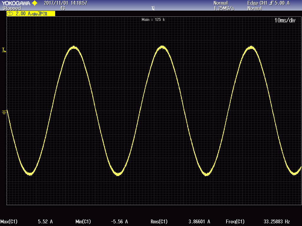

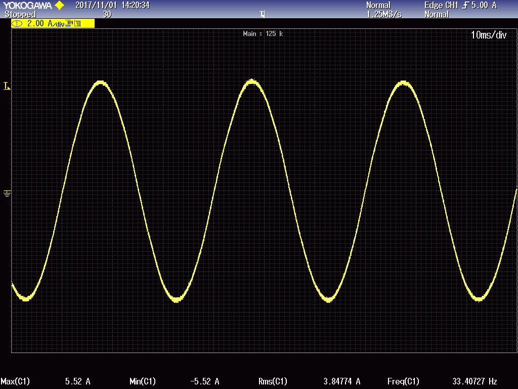

       1.TMDSHVMTRINSPIN + F2.8069万M controlCARD U / V / W相位电流
    F2.8069万M U相电流波形:
    U相:3.8.6601万 A
    V相:3.8.7516万A
    W相位:3.8.4774万 A
    电流差为 0.027A (0.7 %),与约3.9 A的有效值之差
    F2.8069万M V相电流波形:
    F2.8069万M W相电流波形:

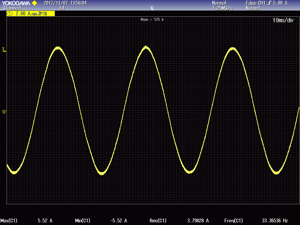

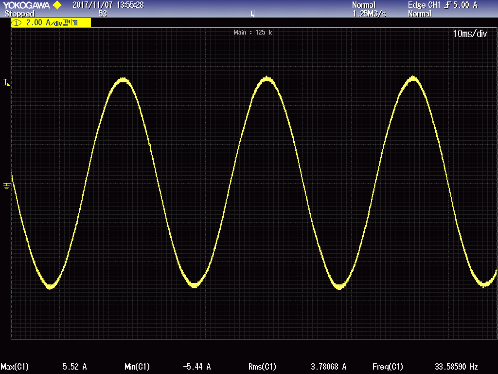

       2.TMDSHVMTRINSPIN + F2.8054万M controlCARD U / V / W相位电流
    U相:3.7.8068万 A
    V相位:3.8.5884万 A
    W相位:3.7.9828万 A
    电流差是0.078 A (2 %)与约3.8 A的有效值的差值
    F2.8054万M U相电流波形:
    F2.8054万M V相电流波形:
    F2.8054万M W相电流波形:
    F2.8054万 M (0.078 A (2 %))的结果与F 2.8069万 M (0.027 A (0.7 %))的结果相比相当大。

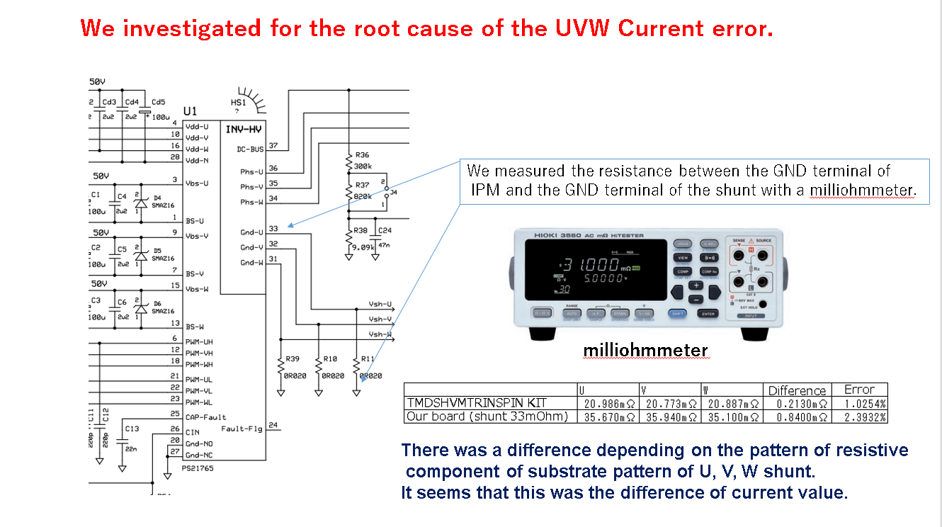

    陈三,延明三,您好!
    关于HVMTRINSPIN + F2.8054万M控制卡,我们的U/V/W电流测量方法存在问题。
    我们还发现我们的主板存在主板模式问题。
    我们了解有必要为分流模式布线,以便U / V / W的每个相位的模式具有相同的电阻值。
    感谢您的支持。
