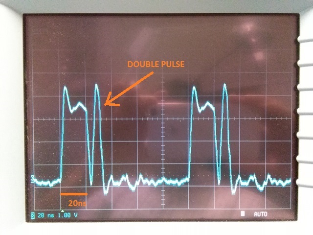

我 在“F2837x controlCARD”上运行“HRPWM_Duty_SFO_cpu01”示例
我获得了具有4GS/s范围的EPWM1A (HSEC49)。
如果我在“EPwm1Regs.CMPA.bit.CMPA”寄存器中输入1或2
我修改"EPwm1Regs.CMPA.bit.CMPAHR"
看到“精确定位”,我注意到奇怪的行为...
如果"EPwm1Regs.CMPA.bit.CMPA"等于1
MEP似乎不起作用,
如果"EPwm1Regs.CMPA.bit.CMPA"等于2
我在EPWM1A上观察到两个脉冲,
此处显示屏幕截图...

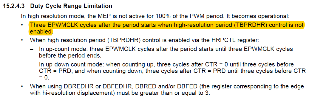

    糟糕... 我已阅读
    第1864页
    MEP在周期开始后工作三个EPWMCLK周期...
