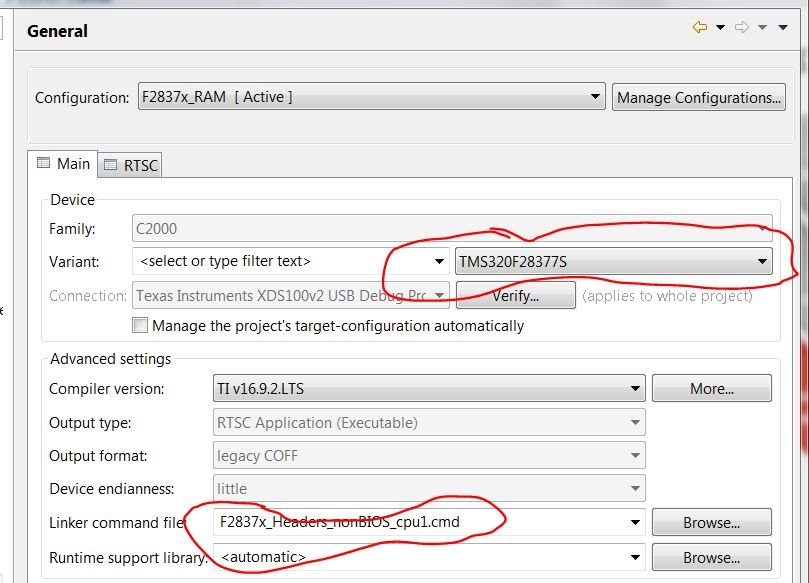

    我进行了以下更改以引用F2837xS文件
    但在尝试构建时,main.cfg出现以下错误:

    如何解决此问题的建议?
    劳伦斯
    由于PowerSuite没有F2837xS项目,我建议您尝试将设备名称F2.8377万D保留在“常规”->“主要”->“变量”下
    其他更改对我来说都可以。
