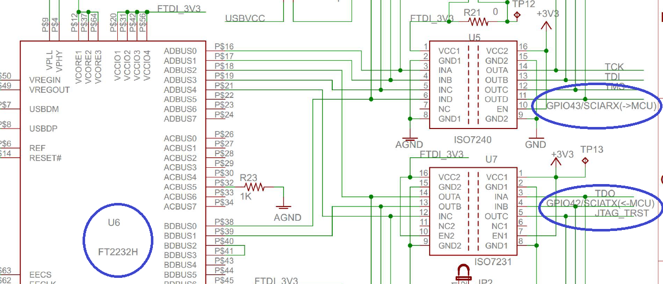

    LAUNCHXL是否具有RS232,RS485/422收发器?[/QUOT]
    您不需要使用外部的。 但我希望您知道该套件有一个USB到串行转换器,您可以通过指定的COM端口观察其中一个SCI模块在PC上的数据传输。
    此致,
    Gautam
    对于CAN收发器,
    我发现了三个CAN收发器EVM:TCAN10XX,SN65HDV255和SN65HVD257,其中较新的EVM附带了两个SN65HVD257,适合在冗余配置中进行设置。 Launchpad中使用的是SN65HVD234D,我找不到它的EVM。 由于它们都与ISO 1.1898万-2高速CAN标准兼容,我想我可以使用其中的任何一种。 如果我错了,请更正我。
    用于串行485/422收发器,
    是的,我找到了这部分原理图,还观看了您的Youtube关于SCI:
    但是,我在TMDSDOCK2.8379万D原理图中没有找到任何关于串行收发器的信息。您知道任何串行EVM吗?或者您到目前为止是否使用过其中一个?
    卡什
    [引用user="Khashayar olia"],但我在 TMDSDOCK2.8379万D 原理图中没有找到任何关于串行收发器的信息。您知道任何串行EVM吗?或者您到目前为止是否使用过其中一个?
    对于串行,没有EVM,但您只需使用该部件即可。 在此处了解相同内容:
    另外,别忘了选择3.3V的器件。
