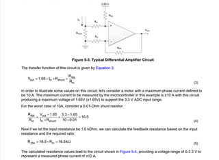

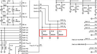

    Navaneeth:您好!
    客户还发现参数USER_ADC_FULL比例电流A的设置值存在争议:
    在instaSPIN 的用户指南 第238~239页中,此参数的值计算如下:
    但在TMDSHVMTRINSPIN的硬件原理图中,公式中Rshunt的值应为0.02Ω 而不是0.01Ω。
    因此,他是否需要从中更改 user_ADC_FULL比例电流A的值
    #define user_ADC_FULL比例电流A     (19.89)//   Rshunt为0.01Ω 时的计算值
    #define user_ADC_FULL比例电流A     (9.94)    // Rshunt为0.02Ω 时的计算值
