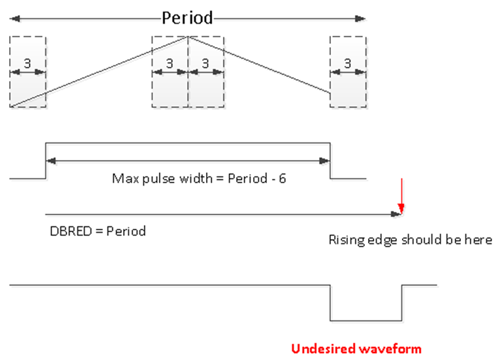

问题1. 当 上升沿 超过下降沿时、PWM1A 变为低电平?
Q2:再次确认 是否有其他方法可通过 HRPWM 实现该0%占空比?
我们担心 是否存在以下情况? 如下图所示的不需要的波形。
因为 上升沿和下降沿操作仍然存在、但 实际上它可以实现0%占空比。 对此有任何评论吗? 非常感谢!
    是的、您得到的结果是合理的。 您正在不允许的3个周期范围内运行。 您的占空比不能在该范围内。
    您可以使用 TZ 模块关闭 ePWM。但无法使用 AQ 和 DB 按您所述运行、因为器件不支持该模块。
    NIMA
    你好、Nima、
    根据我的理解、 上升沿和下降沿操作在整个期间仍然存在。 很 难解释:当 DBRED 被设定为 TBPRD 时、上升沿操作为什么消失? 如下图所示。
    这很可能会将边沿置于3周期限制中。
    你好、Nima、
    如果 CMPA 设置为70、那么 DBRED 设置为 PRD、则上升沿操作将是下一个周期。这是否可靠?
    我们将在内部对此进行检查。
