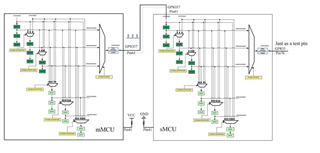

我的客户使用两个 MCU 进行 PWM 同步、mMCU 生成 sMCU 的 EXSYNCCOUT 事件、 波形如下(紫色波形 mMCU-GPIO37)、
在 sMCU 中、也将 GPIO37用于 PWM EXTSYNCIN1、并将 GPIO3用于 PWM  EXSYNCCOUT 仅用于测试。
在 mMCU 和 sMCU 中、都将出现 PWM 中断 、并使用 GPIO 进行切换以指示 PWM ISR 何时发生、
如果 对 sMCU PWM EXTSYNCIN1引脚(GPIO37)使用 GPIO 鉴定模式、则 sMCU PWM ISR 与 mMCU PWM ISR 不匹配、这不符合预期。
但是   sMCU 中的 PWM EXSYNCCOUT 正确且与 PWM EXTSYNCIN1信号匹配、只有 PWM ISR 事件是错误的。
如果它们没有为   sMCU  PWM EXTSYNCIN1引脚(GPIO37)使用 GPIO 鉴定模式、 那么一切都正常。
您是否可以将 GPIO 鉴定用于 PWM EXTSYNCIN1? 对此问题有任何建议吗?

     PWM EXTSYNCIN1输入的信号具有 非常宽的脉冲、而不是非常短的信号、请参阅从 mMCU-GPIO37输出的紫色波形、sMCU EXSYNCCOUT 信号没有问题、只在 sMCU 上的 PWM ISR 有问题。

    问题是 ISR 在一个 PWM 周期内发生两次、下面以绿色箭头标记的 ISR 不应发生。 与  sMCU EXSYNCCOUT 信号不匹配。 对此问题有任何建议吗?
