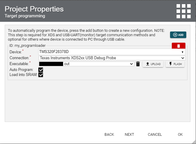

请按如下方式告知我有关 GUI Composer 的信息:
1) 1)我的理解是、它可以将全局变量连接到 GUI 部件、然后可以双向反映贵重物品。
  我有道理吗?
2) 2) 2)是否可以与 F2837xS 配合使用?
3) 3)是否可以使用 GUI 编写器将 F28378D 控制卡连接到 XDS100v2?
4) 4)是否可以将客户开发的板与 XDS200 USB 仿真器连接?
感谢你的善意帮助。
Hitoshi
    1.这种理解是正确的。
    2、3、4。 是的、所有这些都是可能的。 当您启动一个新项目时、有下拉框可用于选择您的器件和调试器连接。 所有 F2837x 器件型号均位于器件列表中、而 XDS100v2和 XDS2xx USB 均位于连接列表中。
