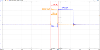

我正在研究如何使用 F28069在临界导通模式下控制升压 PFC 转换器。
我正在使用 PWM 模块在 TBCTR =零时将 ePWMA 输出设置为高电平、在 TBCTR = CMPA 时将 ePWMA 输出设置为低电平。 在 临界导通模式下运行时、我将使用模拟比较 器检测电感器电流的过零、并使用 COMPOUT 生成 DCAEVT1.SYNC 并复位 TBCTR、从而立即(理论上)将 ePWMA 设置为高电平。
问题在于、ePWMA 输出仅  在 COMPOUT 下降沿之后几纳秒变为高电平(我将 高电平配置为同步生成事件)。
使用的代码如下所示:

下面的两个图像显示、无论 COMPOUT  脉冲的持续时间如何、SYNC 始终在 COMPOUT 的下降沿之后发生。
仅出于测试目的、我使用 ePWM1 CTR = 0来生成 ePWM2同步信号。 下图显示了在这种情况下同步响应速度快得多。
如何以 ePWM1模块生成的同步速度生成 DCAEVT1.SYNC 信号?
    您好 Filipe、
    要使用 EDGE 逻辑、我建议查看 DCEVTFILT。 可以在  DCFCTL 寄存器中设置不同的配置选项。
    Marlyn
