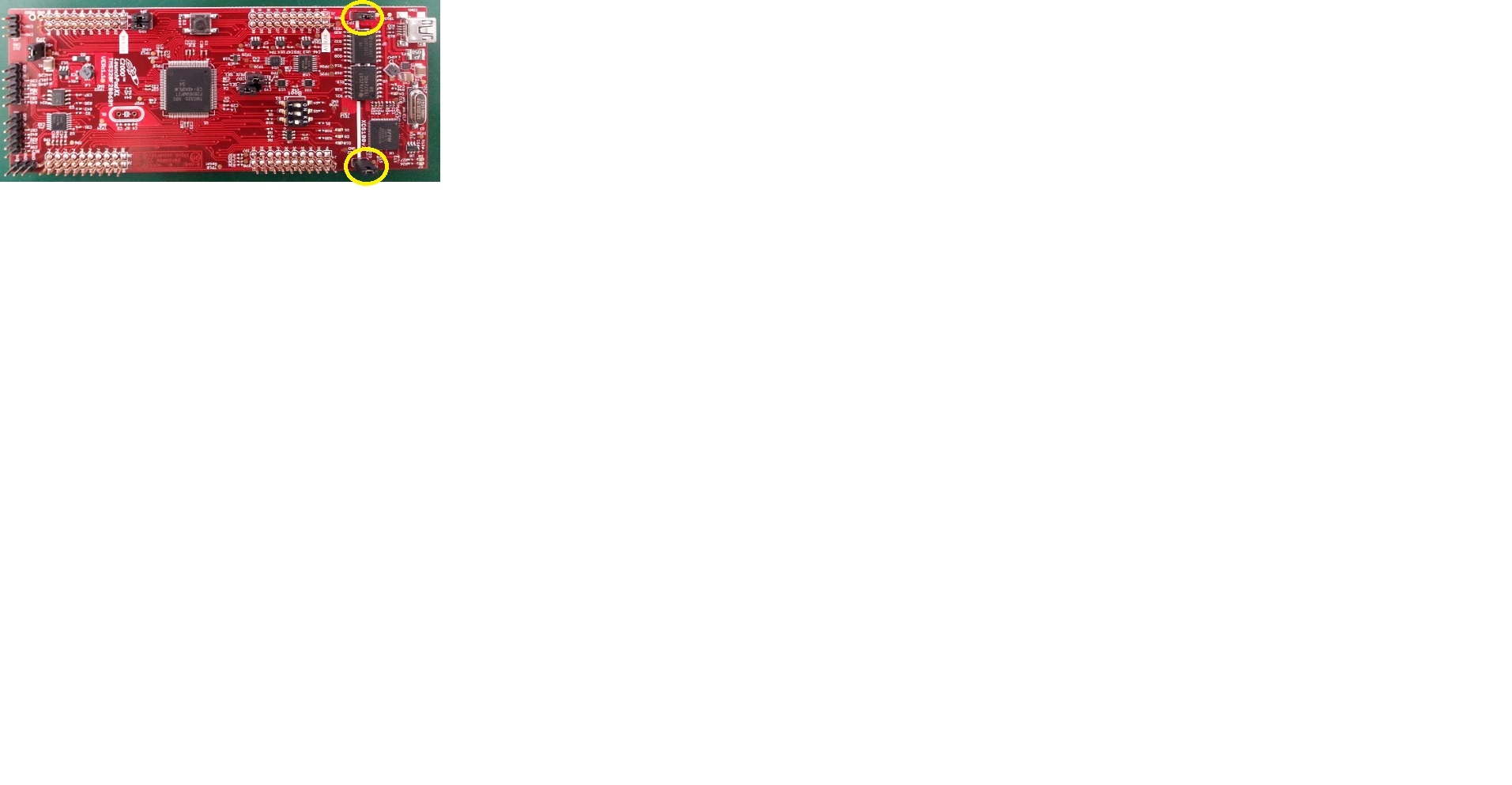

尊敬的 TI 团队:
1.将 Simulink 加载到硬件板时,我阅读讨论内容,并看到标记的跳线应按图片中的方式设置,但为什么只有在使用 Simulink 时才设置? 由于使用 CCS、我们应该删除它们。 加载 Simulink 后,我想运行电机,从而将电源连接到硬件上(f28069M 以上的 drv8301),我应该再次移除标记的跳线,还是可以保留它们? 因为我不再通过 USB 连接了。
2.(JP3;6;7 ON 和 JP4;5 OPEN)在 LaunchPad 上是否有更多更改?
3.如何设置交换机 S1,我是否可以保持它(ON ON ON ON) ?
    济南
    您标记的跳线适用于 C2000的电源需要来自 USB 电缆的情况、这些跳线可在隔离边界上实现3.3V 和 GND 连接。  当您有 BOOSTXL-DRV8301等 Booster Pack 时、它会通过其接头为 LAUNCHXL 提供3.3V 电压;因此您应断开跳线 JP1/JP2的连接。  有关所有跳线 的详细信息、请参阅 LAUNCHXL-F28039M UG http://www.ti.com/lit/sprui11
    Q2) JP3正在为 QEP 编码器启用3.3V->5V 的开关、如果不需要这些开关、我会将 JP3保持断开状态。
    JP4/JP5将3.3V/5V 电压从主升压器接头桥接至第二个接头。  您应该可以将其保持打开状态。
    JP6/JP7通过隔离边界路由 SCI (或不路由)、通过 UART 与主机 PC 通信。  我知道我们的一些软件使用此功能来监控参数、因此您可以根据需要进行监控。
    问题3)上述文档也介绍了引导设置、如果您使用 JTAG 连接、我建议关闭/打开/打开、因为这会将器件置于等待引导中。  如果您最终希望独立运行、则很可能会将其放入 GETMODE (默认为闪存启动)中、因此打开/打开/关闭
