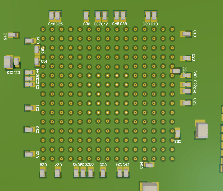

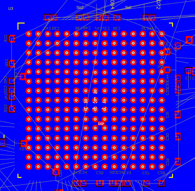

    感谢您的回复。  根据 TMS320F28379DPTPQ 的 UltaLibrarian 原理图、到引脚177的连接决定了散热焊盘的连接。 (在本例中、我在原理图中将引脚177连接到 DGND。)
    但是、所有散热过孔都与引脚177电气隔离、并且具有净"无网"、除非我在 PCB 中为每个过孔手动更改它。 (在原理图中也没有任何方法可以设置散热过孔的网。)
    我已附上 PCB 的2D 和3D 屏幕截图。  (这些屏幕截图无需手动更改过孔的网。)
    因此、我认为 UltaLibrarian 占用空间不正确。  你同意吗?
    Kevin
    尊敬的 Kevin:
    是的。  基于此、我同意。  我们将向 UltraLibrarian 团队提交一个错误。
