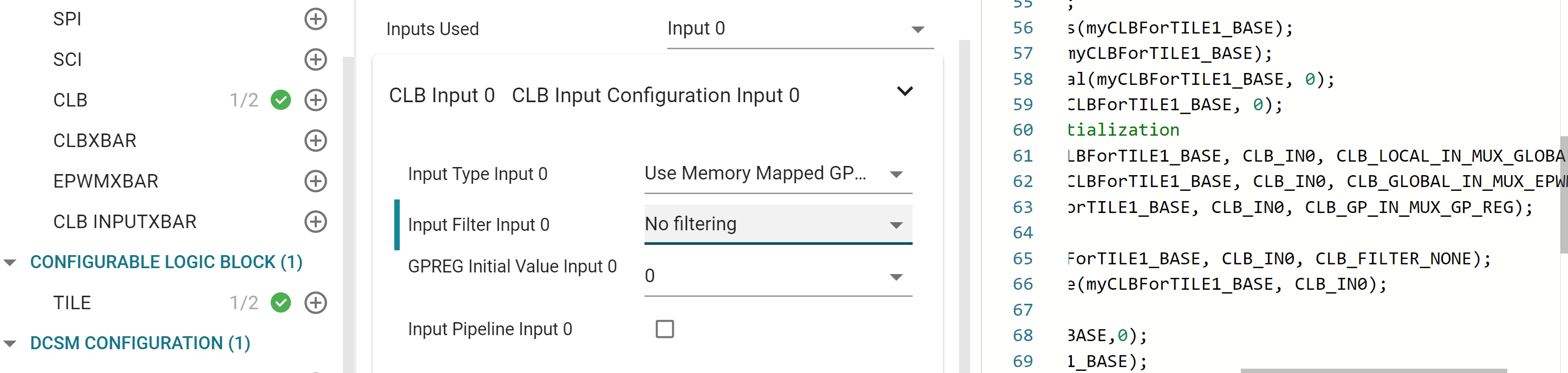

我在2020年8月7日发布了最新的 c2000ware 3.03、
我想在 CLB 滤波器中使用上升沿检测、在 构建于 board.c 文件后在 SysConfig 工具中选择上升沿后、它不会在"clb_selectInputFilter (myCLBTILE1_base、CLB_IN0、CLB_FILTER_NONE);"中更新
1.问题, 由于我在 CLB 逻辑块的边界中设置,所以它没有更新上述函数。
2.问题、当我手动将 CLB_FILTER_NONE 更新为 CLB_FILTER_RISING _EDGE 并再次编译时、它将变为 CLB_FILTER_NONE。 因此,我无法将过滤器设置为检测上升沿。
Harshit
    您是否正在编辑"CLB"模块内部而不是"tile"模块中的滤波器? 因为我看到它在我的设置中发生了变化。
    图像未通过
    非常感谢
    Nimma、
    实际上,我 之前在“逻辑块”中执行的操作,现在我在“CLB”中进行了更改,工作正常。
