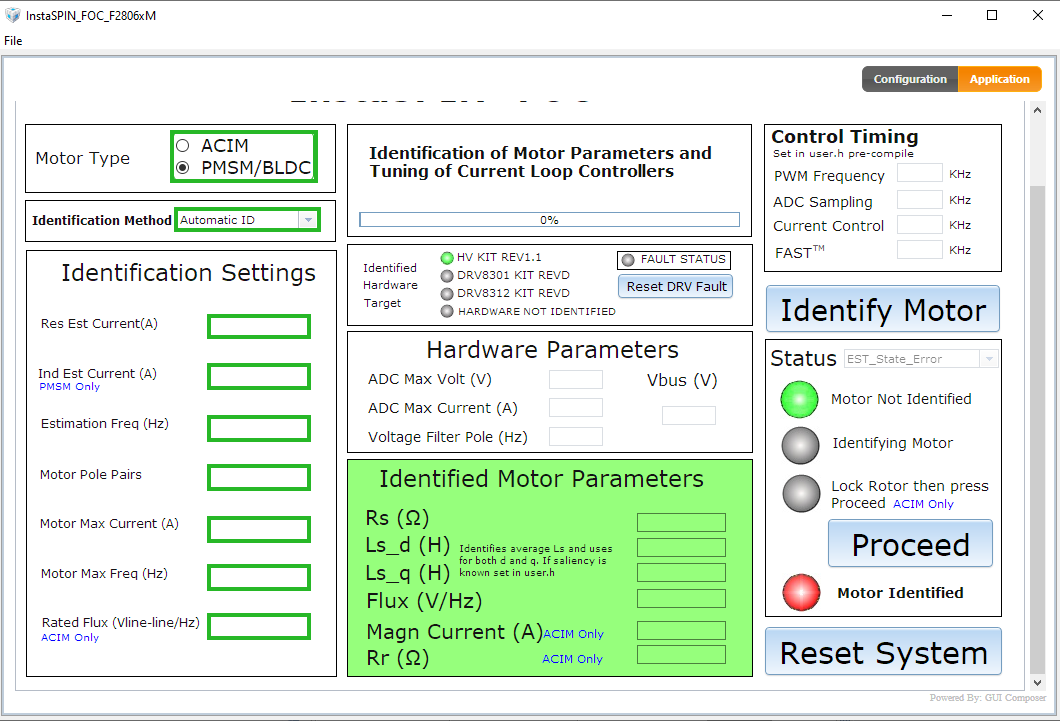

我们最近购买 了 TMDSHVMTRINSPIN 开发套件、连同这个套件、我们获得了 F28069M ISO 控制卡和 F28027控制卡。我们目前正在开发 F28069M。
1.我们遵循 了用户指南 " C:\ti\motorware\motorware_1_01_00_18\docs\boards\drive\hvkit_rev1p1\docs\qsG_hw_hvmtr_r1p1中提供的开发套件跳线设置。
2.我们将控制卡开关设置如下所示
SW1:位置1:打开
     位置2:打开
SW2:位置1: 向下       SW3:位置1:打开
位置2:向下             位置2:打开
 3.我们   使用 f28069m (卡上)调试器从" C:\ti\motorware\motorware_1_01_00_18\sw\solutions\instaspin_foc\boards\hvkit_rev1p1\F28x\f2806xF\projects\ccs\proj_lab11"刷写代码。
我们在[M3]-J5上组装跳线、并且移除了[M3]-J9上的跳线。
4、我们没有从 P1向电路板施加交流电压。
5.我们使用 InstaSPIN_FOC_F2806xM GUI 刷写代码后,将 OUT 文件重命名为 appProgram.out,并 将该文件复制到 “C:\ti\guicomposer\webapps\InstaSPIN_FOC_F2806xM\appProgram.out”。
6.我们启动 GUI 时,得到的结果如下图所示。
我们没有得到任何参数、我们需要做的下一步是什么?
谢谢你
     如果要使用自己的目标文件、则需要使用 InstaSPIN_F2806xM_UNIVERY GUI。 请按照以下文件夹中的 GUI 指南使用通用 GUI。
    C:\ti\motorware\motorware_1_01_00_18\docs\GUis\universal
    此 InstaSPIN_FOC_F2806xM 不支持更改 appProgram.out、必须使用原始.out 文件。

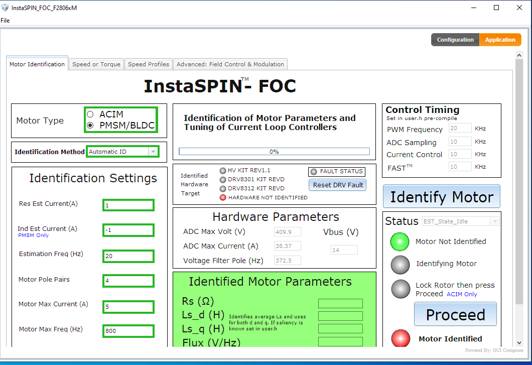

    谢谢主席先生的答复。
    正如您所说的使用原始.out 文件、我们也这样做了、但我们获得了电机参数、但没有硬件套件标识、如下图所示。
    1.我们为电路板提供交流电压、在 GUI 中未 识别我的 HV 套件。 您能帮助我驱动电机吗?
    我想您使用的.out 对于此 GUI 和套件是错误的。 如 上所述、您可以使用 InstaSPIN_F2806xM_Universal GU、或者请按照 instaSPIN 实验室指南运行相关实验、这些实验应该更容易旋转电机。
    instaspin_labs.pdf、网址为"\ti\motorware\motorware_1_01_00_18\docs\labs"
