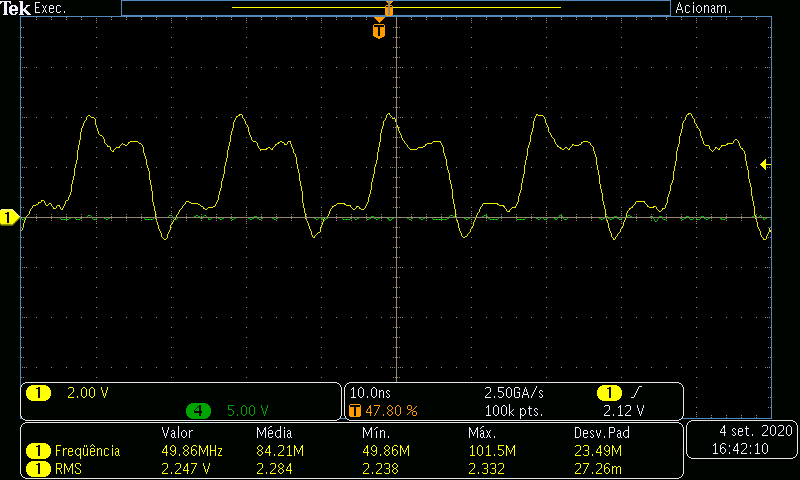

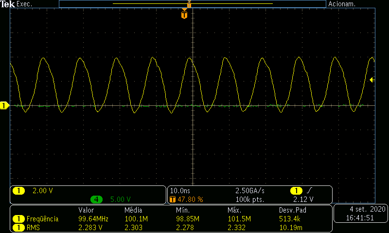

    是的、我可以确认使用 PWM 输出、并且我已经验证了 EMIF 时钟。 请看一下它以50MHz 和100MHz 的频率运行。

    理想情况下、SDRAM 时钟应为方波。  对于100MHz 示波器脉冲、它看起来是正弦波。  您能否查看示波器是否正在对通道应用低通滤波器、或者通过查看干净的信号源来验证其运行情况?  如果没有更好地定义信号、SDRAM 将难以解释其指令。
    这是在 F28379引脚还是 SDRAM 引脚附近探测的?  SDRAM 上的信号就越重要。  最好检查几个其他信号以及它们与 SDRAM 时钟的对齐程度。
    Tommy
    Tommy、
    波形看起来是正弦波、因为我的示波器带宽限制为100MHz。 我已经仔细检查了28379D controlCARD 中测量同一信号的情况。  测量结果接近 SDRAM。 它们之间的距离约为3厘米。 最长的迹线约为5cm。

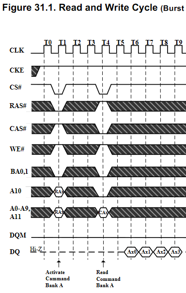

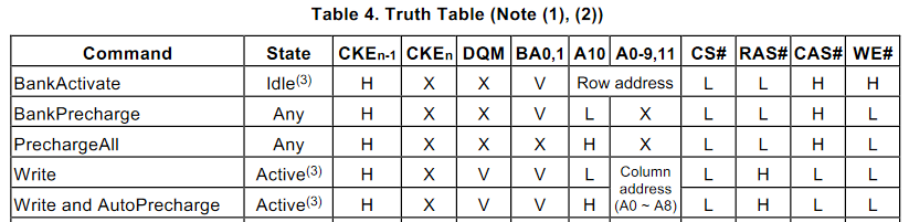

    对于这些信号、我将推迟到 SDRAM 数据表中的命令真值表和波形:
    Tommy

    [引用用户="Taylor Wisceck)]我正在帮助 Henrique 解决这个问题,我们意识到即使在100MHz 下也能很好地完成 SDRAM 的写入过程。 我们用100MHz 做了很多文章、然后以50MHz 的频率读取所有数据、数据没有错误。
    这是一个很好的观察结果、因为您可以减少对写入和读取操作之间差异的关注。  除了我们之外、看起来这两个命令的大部分真值表都是相同的。  当然、数据+ DQM 信号现在由 SDRAM 而不是 EMIF 驱动。  因此、我建议在50MHz 下读取时观察示波器上的不同信号、并将它们与100MHz 下的读取进行比较、以查看信号完整性是否存在差异。
