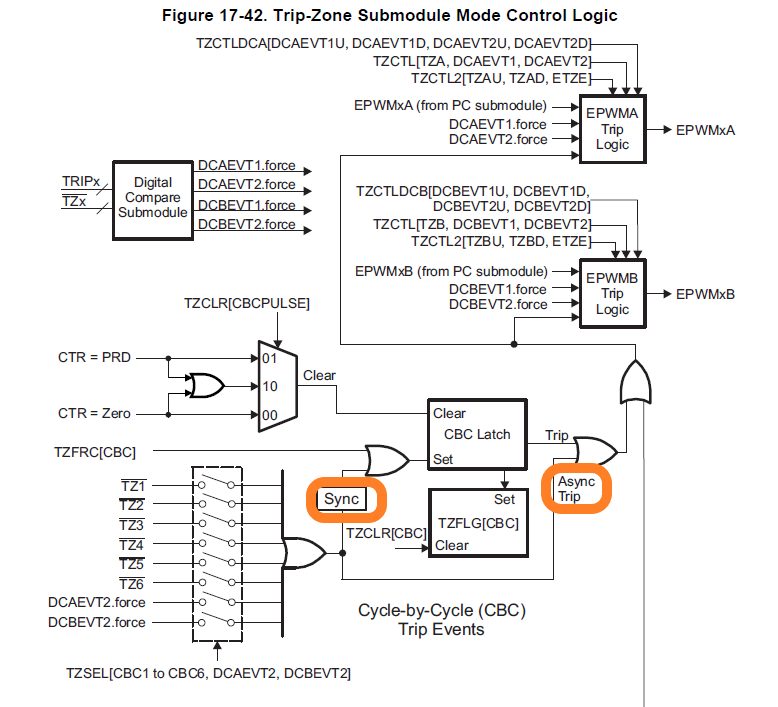

如  F280025 TRM 图17-42所示、存在 "同步"和"异步跳闸":
您是否愿意建议如何配置以实现此"同步"或"异步跳闸"? 谢谢!

    通过配置 DCACTL/DCBCTL 寄存器中的“EVTxFRCSYNCSEL”位,您可以选择 DCAEVT1/2、DCBEVT1/2源是通过“SYNC”还是“异步”路径馈送。 如果您的问题得到了解答,请返回,如果您有其他问题,我们将尽快答复您。

    您好 Pramod、
    感谢你的答复。
    因此、"EVTxFRCSYNCSEL"位的设置对 TZ1~TZ6、DCA 和 DCB 有效、对吗?

    您好 Pramod、

    您可以为所有这些输入执行异步跳闸。 如果您选择使用直流(数字比较)模块作为跳闸源、则确保也选择直流模块内部的异步路径。
