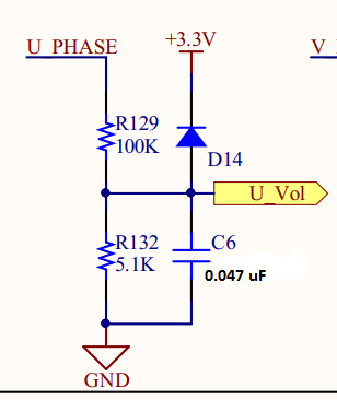

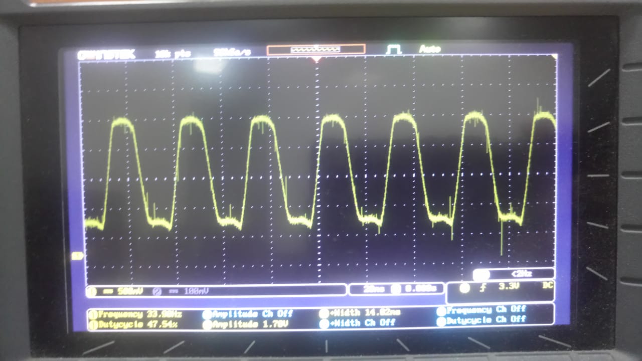

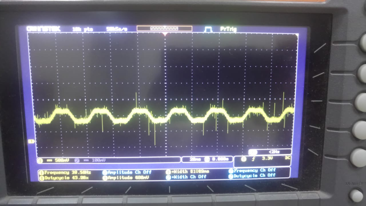

请在 LAB1B 测试期间找到以下相电流和相电压图像。
相电流
相位电压
此外、我要连接相电压测量电路和相电流测量电路。
相电压测量电路
相电流测量电路
Kp 和 Ki 值在 Lab1B 和 Lab1C 中均保持不变。

    问题应来自硬件板上的电流或电压感应。
    将滤波电容器更改为低电容 C85、从1uF 更改为1nF。 对于 FOC、电流感测的延迟太长。
