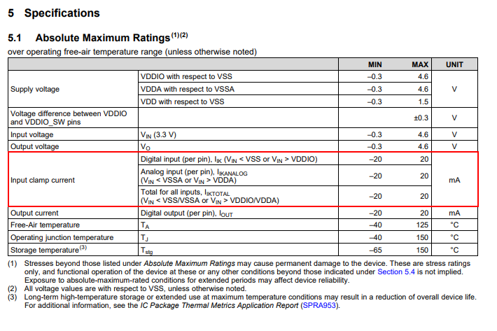

我的客户将 TMS320F280048PMQ 用于汽车应用、这里有2个问题需要您的帮助来解决。
1.所有 I/O 线路是否都有连接到接地端和 Vcc 的内部钳位二极管? 我注意到、我们应该在模拟引脚上使用它、但我们还在 GPIO 上使用它吗?
2.   注入 电流 规格是多少?  如果   模拟 输入上注入的最大电流、   对  该 通道 和 相邻 通道有何影响?
张卫健
    您好 Ricky、
    是的、所有 GPIO 都有钳位二极管。
    注入电流规格如下:
