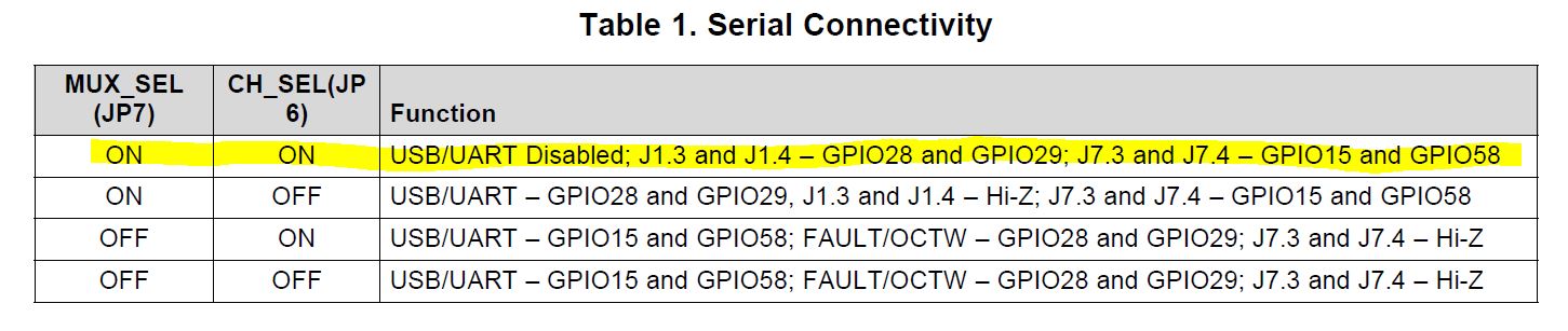

器件型号:LAUNCHXL-F28069M
我正在尝试使用 LAUNCHXL-F28069M 通过 SCI_A 发送和接收串行数据。  在 LAUNCHXL-F28069M 概述用户指南的第7页中、有一个表格描述了如何设置用于串行通信的跳线。 我计划在笔记本电脑上使用 USB 转串行转换器来发送和接收数据。 我是否应该将跳线设置为"ON-ON"位置、以便能够发送和接收?
    Kash、
    通过该设置、LaunchPad USB 转 UART 适配器将被禁用、信息不会发送回主机 PC。 有关跳线设置的更多详细信息、请参阅第16页的原理图。 在该页面上、您将找到一个包含通道说明的表。
    但愿这对您有所帮助。 如果您的问题得到了解答、请单击绿色的"验证答案"按钮。 谢谢。
    - Ken
    好的、但是只要我将 USB 转串行转换器连接到 J1.3和 J1.4、我就应该能够在我的笔记本电脑上看到这些消息。 对吧?
    Kash、
    这可能起作用、但您可能需要一个收发器。 请记住、不要超过 GPIO 的最大额定电压3.3V。 我们无法为您提供准确的答案、因为我们对您的 USB 转串行转换器一无所知。 同样、请注意不要超过器件的最大额定值。
    - Ken
